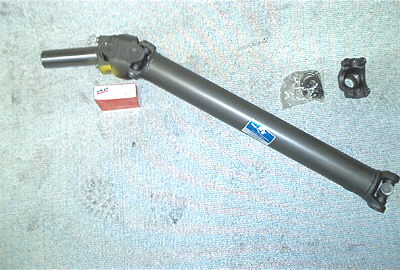

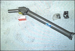

    o que fazer e como?
    Adalberto, não é tão complicado assim... creio que o mais difícil e vc animar a fazer, depois que começa, vira uma bola de neve...
    Agora se vc não liga muito pra dirigibilidade, gira o eixo todo e tenha sérios problemas de cáster...
    Mas isso é um absurdo que estou te falando... NÃO FAÇA
    A melhor opção é realmente cortar os eixos na solda existente que o Giovani falou.
    Agora existe um tal de High Angle Cardãn ou High CV... alguma coisa assim... e o preço lá é mais ou menos 120 doletas... (veja as fotos deles)
    Veja ná página: http://www.highangledriveline.com/
    Eugênio

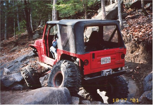

    E aí turma.
    Dêem só uma olhada no curso da suspensão desse jipe.
