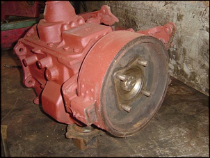

    Nunca ví um desses em jeep willys e o mais próximo disso que eu conheço é conjunto do engesa.
    Aliás, o cambio clark do engesa seria muito bom mas, a transferencia, deixa a desejar. Porém, é uma opção.
    A tomada de força, no caminhão F-600 que eu conhecia, era para acionar o basculante.
    Esse cambio, pela aparencia do eixo piloto deve estar bem ruinzinho por dentro.
    Agora, quanto à adaptação, se fosse o caso, iria atrás do conjunto do engesa em vez de investir num cambio velho desses.

    Leopoldo, por dentro está até bom.
    Levei ele em um outro mecanico, e pronto, quando o mecanico olhou, ele espantado disse: "De qual museu você robou esse cambio?" hahahaha, peças para reposição, nem pra remedio, então já era.
    E o bicho é mesmo um Fuller, 4 marchas cincronizadas, que saia nos caminhões Ford e Chevrolet na decada de 60.
    E aquela saida lateral é realmente para acionar o basculante.
    Acho que realmente a saga por um cambio robusto (com custo acessivel $$$$) continua........................

    eu ja vi....
    esse é identico a um clark que eu tinha pra vender, essa alavanca ai que eu saiba é para o freio de mao no carda, e no meu caso era um de f600 4 marchas clark.
    vendi por 1100,00 reais e é um excelente cambio, muito forte de primeira, excelente pra usar com motores 4cc mais fracos.

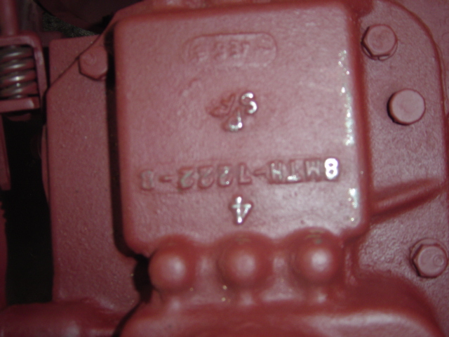

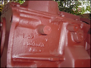

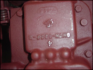

    Dino, você esta dizendo que este cambio é um clark?
    Os dois mecanicos que consultei falaram que é Eaton Fuller.
    Você tem fotos do clark que você vendeu para compararmos?

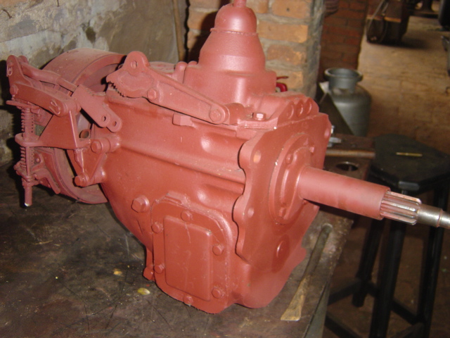

    Alexandre,
    Lembrei que conversamos na época que você estava vendendo o seu cambio, e achei as fotos que você me mandou, comparei as minhas fotos com as suas, e se o seu cambio for um clark, o que eu estou vendo para comprar também é.
    Segue as fotos de seu cambio.

    Olá,
    Com certeza não é um 260 f e provavelmente é um câmbio dos ford F1,F2,F3,F4, que sõ fortes mais bem antigos.
    Aí em londrina eu tenho um cliente e amigo que é o júlio do "JL PEÇAS USADAS " mostra pra ele e pede alguma dica.

    Ricardo,
    Eu moro em Imbituva-PR uns 380 km de Londrina, mas se você tiver o e-mail do Julio, eu mando as fotos pra ele.
    E obrigado pela dica.
    Como é um cambio antigo, deve ser dificil encontrar peças para ele mesmo que seja um Clark, certo ou errado? Oque você sugere?

    eai hp é do F1

    Blz Piratadom, como assim F-1?
    É clark? Qual modelo? É Eaton Fuller? Qual modelo?
    [] ainda cheio de duvidas......
