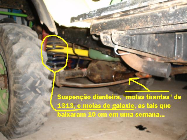

    Seje galo, e não tenha medo! Tenho toyota band jeep curto de lona a 9 anos e desde 2000 com molas trazeiras de galaxie na dianteira. Deu trabalho até acertar, escute o que estão dizendo sobre pesquisar BEM antes de colocar, precisei botar de galaxie por causa do peso do meu toyota, motor 608, caixa 5 marchas 608, tração toyota, guincho, etc. Veja o que aconteceu: em uma semana, as molas BAIXARAM 10 cm!!!!!!!! Encolheram. Isso que devem ter andado quantos anos no galaxie? 20? Pois bem, foi só uma das surpresas que tive. Vantagens? Muito, muito conforto, na dianteira, e econômia, pois trabalhava com passeio de jeep em estrada ruim, trilhas é óbvio, senão o pessoal iria de van, não é mesmo, e já tinha quebrado TRÊS mestras dianteiras, aí, pensei: tenho que colocar algo aí embaixo que não quebre... Tu tem que ver o quanto o pessoal se admira do conforto do bixão...
    Mas veja bem, tudo isso com molas espirais só na dianteira. Agora, esse fim de semana, pouco serviço na oficina, pensei: vou colocar na trazeira tambem... Comecei sexta, sábado fiz mais um pouco, e hoje, domingo, tô terminando. Trabalho um pouco, venho aqui, baixo uns videos, trabalho mais um pouco, entro no nosso fórum e o que vejo? Alguem com duvida se coloca ou não, e outros tocando horror no coitado... Pois bem meu amigo, aqui quem falou é alguém que tem, coloca, usa e recomenda: PONHA. Mas faça direitinho, porque dá trabalho e envolve vários itens de segurança do seu jeep. Ah, a propósito, na trazeira estou usando as trazeiras do opala e tá ficando jóia, vamos ver se não vai "baixar" também em uma semana...

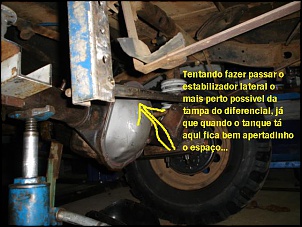

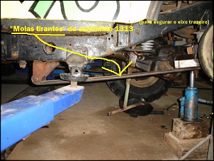

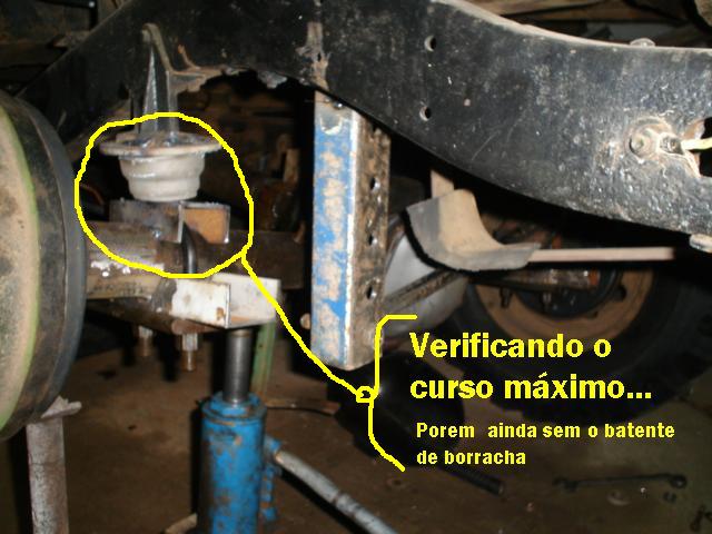

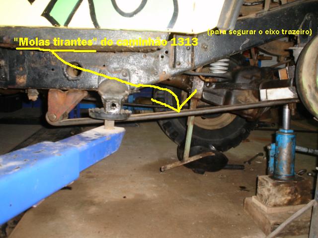

    Taí as fotos, já tá de noite, mas dá para ver alguma coisa...
    Miniaturas de Anexos Miniaturas de Anexos Que molas usar???-dsc05191.jpg   Que molas usar???-dsc05192.jpg   Que molas usar???-dsc05193.jpg   Que molas usar???-dsc05194.jpg   Que molas usar???-dsc05195.jpg
