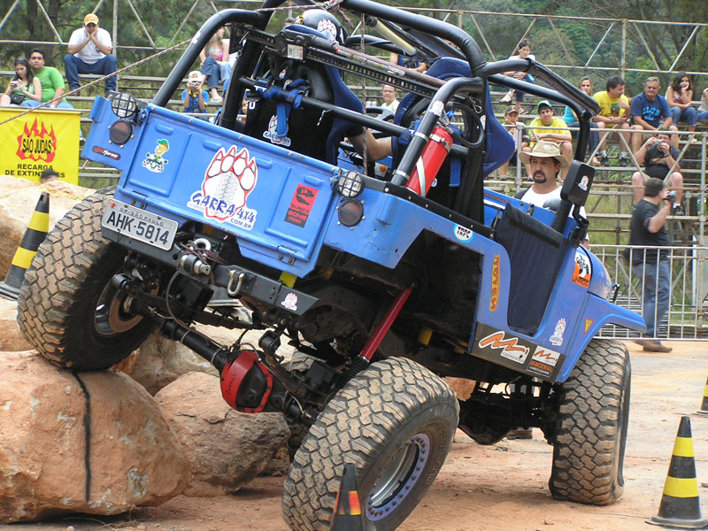

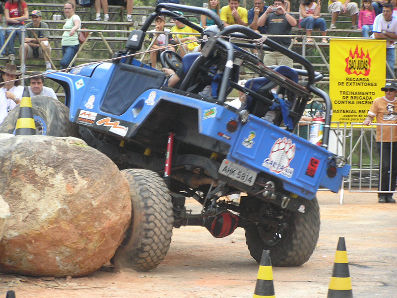

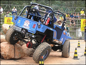

    Proença,
    Não! Não é necessário instalar na dianteira.
    Pelo que tenho visto o resultado é excelente, alem do mais é muuuuito mais simples, visto que na dianteira as complicações com revolvers são bem grandes, principalmente se for CJ-5 na configuração original (com jumelos dianteiros atrás do eixo).
    Veja algumas fotos do jeep do Rodrigo do Garra4x4. Ele tem jumelos revolvers somente na traseira. Veja que o curso da suspensão é bem grande e em algumas fotos o jumelo nem está totalmente aberto.
    Só uma observação: o jeep do Rodrigo está SPOAdo.
    [s] fotografados,
    Miniaturas de Anexos Miniaturas de Anexos Jumelos articulados-p1010141.jpg   Jumelos articulados-p1010142.jpg   Jumelos articulados-p1010143.jpg
