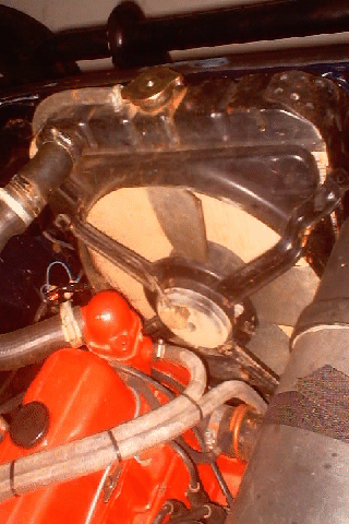

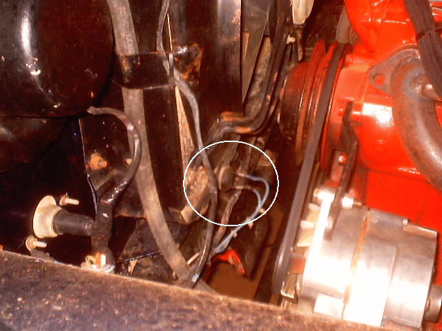

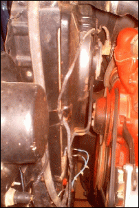

    RADIADOR PRO GM 151
    FALA THIAGO
    TIVE UM 51, COM MOTOR GM 151 E UTILIZAVA O RADIADOR ORIGINAL DO OPALA MAIS ANTIGO EM COBRE COM VENTOINHA ELETRICA ADAPTADA E NUNCA TIVE PROBLEMAS COM SUPERAQUECIMENTO.
    O Rural, vc retirou a hélice mecânica e ficou só com a elétrica?? como é isso?? ele funciona dboa, é só retirar a marvada e pronto?? onde vc colocou a cebolinha??
    []'s curiosos...

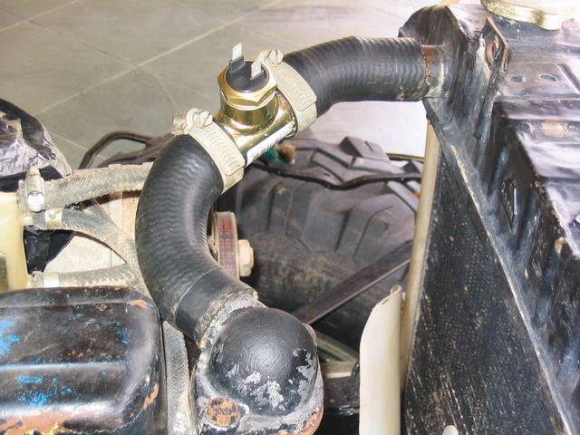

    fácil
    Citação Postado originalmente por Marcos ET
    Óia só essas fotos.
    A peça em "T" é do tempra, acha em autopeças com certa facilidade. Custou R$13,00. Daí é só usar cebolinha "universal", tem diversas temperaturas de funcionamento. Eu uso 92 graus pra ativar e 87 graus pra desativar, original do motor GM151 a gasolina.

    Citação Postado originalmente por Paulo Eduardo
    mas essa cebolinha ta marcando a temperatura da água ja "refrigerada" pelo radiador... não a da água que sai quente do motor, por baixo da bomba ne??
    Paulo,
    Nesse exemplo que vc colocou realmente está pegando a temperatura da água já refrigerada.
    Essa história de mais quente ou mais frio é subjetiva.... Eu acho que devemos usar a solução adotada originalmente no carro de origem (opala, no meu caso), salvo adaptacões realmente necessárias.
    No caso do opala, a cebolinha usa como referência a temperatura da água que sai do motor, e foi isso que eu fiz. A única adaptação é que o radiador do opala já tem a rosca pra cebolinha, coisa que não existe no radiador do CJ. Por isso usei essa peça do tempra.
