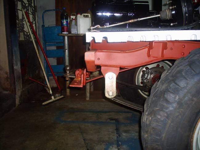

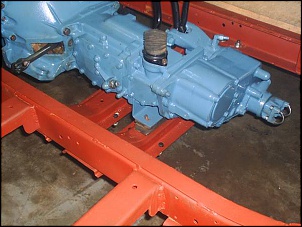

    A reforma do chassis esta quase pronta, estou montando a mecanica antes de pintar o chassis, (depois eu retiro tudo) se tiver alguma modificação ainda esta em tempo.
    Prezado Elmer;
    Repare nas fotos abaixo a posiçaõ dos jumelos, eles estão quase na vertical, e só tem o motor e a caixa instalado no chassis, acredito que quando for instalado o restante ele deve (tem) chegar na posição ideal.
    Veja tambem a foto que mostra a instalação da segunda travessa do cambio.
    Vou instalar o tanque de combustivel atras, entre as longarinas e acima da mão francesa da barra de tração, já calculei vai dar para colocar um tanque com 45 litros.

    Fala Treme, o negócio ta ficando bom hein, a posição ideal dos jumelos em repouso é que fiquem inclinados próximos de 45graus, como ainda falta muita coisa pra botar aí em cima e os feixes estão arqueados creio que vão ficar na posição correta.

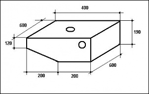

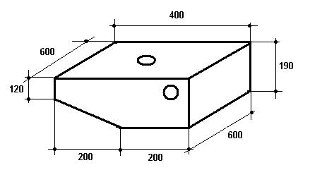

    Tanque
    Hoje consegui o lugar para colocar o tanque de combustivel entre as longarinas traseiras do chassis, cortei o "V" da barra de tração e transformei em um quadrado. As dimenções foram suficientes para comportar um tanque de 41 litros, quase igual ao original do CJ-5. Estou contando com a altura dos coxins da carroceria que tem 1 1/2". Tá certo que não ganhei em galonagem, mas só em tirar o tanque debaixo do assento já estou satisfeito. Amanhã coloco as fotos do chassis.
    Pretendo fabricar o tanque em chapa #18 galvanizada e soldar com estanho, alguem tem algum comentario sobre isto?
    Miniaturas de Anexos Miniaturas de Anexos Valente CJ-5 " A REFORMA PASSO A PASSO"-tanque-41l.jpg

  • #31
    Usuário Avatar de José Augusto
    13/03/2003
    São Bernardo do Campo/SP
    62
    1,332
    Treme Terra, não aconselho cortar o V, mas já que vc já cortou ..., se pretende instalar algum ponto de ancoragem atrás, eles deverão ficar no alinhamento da longarina e mesmo assim numa "puxada" mais forte corre-se o risco de desalinhar o chassi. Para manter um ponto de ancoragem central deve-se reforçar bastante a última travessa de preferência por dentro.
    Quanto ao tanque as dimensões em planta estão boas, mas na altura vc pode seguramente aumentar em pelo menos 5 cm sem perder nada, vi que vc teve o cuidado de deixa-lo embutido (considerando 8 cm da travessa + 4 cm dos calços, igualando a altura de 12 cm na parte de trás), mas vc se esqueceu dos feixes, se considerarmos o suporte de apoio + jumelos + laminas, eles estarão a pelo menos 13 cm abaixo desse ponto e pior mais atrás, e mesmo que haja perigo de bater em algo, vc pode colocar uma chapa grossa de proteção.
    No meu CJ o tanque atrás tem 33 cm de altura, como a carroceria está 9 cm mais elevada que a sua, equivale aos 24 cm de altura total que sugerí, sendo que a minha não tem o chanfro.
    Já passei por muitos locais e mesmo em barrancos o feixe pega antes do tanque, mesmo quando existem facões, algumas vezes chegou a raspar a ponta a borda traseira da chapa de proteção, mas nesse tambem rasparam os diferênciais, o skid-plate e o protetor do carter.
  • #32
    Usuário Avatar de Treme Terra
    03/06/2006
    Varginha/MG
    68
    401
    Tanque
    Prezado José Augusto,
    Realmente eu não queria cortar o "V" da barra de tração, considerei que os meus pontos de ancoragem serão fixados no alinhamento das longarinas do chassis, por outro lado conservei as duas mãos francesas da barra de tração, veja abaixo como esta ficando. Vou dobrar uma cantoneira para complementar o "quadrado" que era o "V". Obrigado pelas dicas.

  • #33
    13/03/2003
    62
    1,332
    Agora entendi que o tanque fica ao contrário do que imaginei, o chamfro fica para frente.
    Quanto ao tanque, fazendo em chapa de lata, rodando com gasolina ele até dura um pouco mais até 3 anos, mas no alcool ou diesel dura no máximo 6 meses, começa a descascar e "entope" o filtro de combustível. Pense na possibilidade do uso de inox, a diferença no custo final não é tão grande.
  • #34

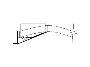

    Treme Terra, já pensou na possibilidade de deslocar alguns centimetros a travessa que prende o "V" um pouco mais para frente ? Dessa forma cabe o tanque original lá embaixo de forma que a boca dele fica na direção exata de fazer a adaptação da tampa do tanque na lateral do jipe.
    Se pegar o tanque original e soldar a boca na outra extremidade dá para usar ele da mesma forma que você tá pensando em fabricar, é só girar-lo 90 graus em sentido horário.
    Quanto aquele engate é só aumentar um pouco mais aquelas barras que são parafusadas na travessa, dessa maneira não perde o engate. Que acham ?
