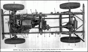

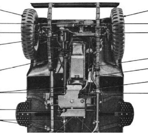

    Essa placa aparece em alguns manuais do proprietário.
    Nos anexos, você pode vêla no manual do CJ3B americano e no CJ5 nacional as imagens busquei na internet http://www.film.queensu.ca/CJ3B/Phot...ationChart.gif e http://www.bichodomato4x4.com.br/dow...e%20CJ%205.pdf
    um abraço
