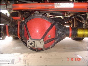

    A tampa de diferencial ENSIMEC ROCK BONE além de aguentar porrada em jipes spOa onde o diferencial fica mais exposto já vem com o furo do nível de óleo mais alto que o original.
    Miniaturas de Anexos Miniaturas de Anexos oleo no diferencial dianteiro com spoa-tampa-rock-bone.jpg   oleo no diferencial dianteiro com spoa-tampa-rock-bone-2.jpg
    Elmer ja vi essa tampa fica com uma aparencia muito legal ainda por cima!! mas to sem grana to investino so nas necessidades!! vo trepa num barranco e tenta coloca!!
