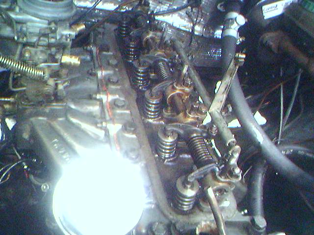

    Qual é torque de aperto do cabeçote do Bf-184?
    Olá pessoal!
    Tenho uma dúvida cruel...
    Qual seria o aperto do cabeçote do Bf-184?No manual diz 60-70 libras/pé mas gostaria de saber em quilos.Os torquímetros vem com qual unidade?Pelo que me lembra é em quilos,não?Pequisei em sites de conversão,entretanto fiquei com dúvida do valor exato.
    Desculpem a pergunta tola mas a melhor forma de agir quando quer se saber algo é perguntar...
    Abraços!

    Zepi, bom dia...
    Existem torquimetros em Newton (N) e torquimetros em libra/pé. Vou ver se acho uma tabela de conversão e posto aqui no forum os valores em Newton.
    Não esquecer da ordem de aperto dos parafusos?????? Isso também é muito importante.

    já vi alguns programas de conversão mas achei números muito altos então com certeza não estou fazendo da forma correta.Quanto a ordem de aperto é claro que deve ser obedecida,depois que descobrir como calcular o aperto....
    Da última vez o meca apertou com dez quilos(não tenho certeza),então já saberia se foi correto ou não o aperto que ele deu...

    Zepi, seu mecanico apertou demais.
    1 Kgf.m = 10 Nm
    1Nm = 0,7378 ft. lb
    1 Kgf.m = 7,233 ft. lb
    Pronto, agora tá resolvido. E não esqueça do retorque após as primeiras horas de funcionamento.
