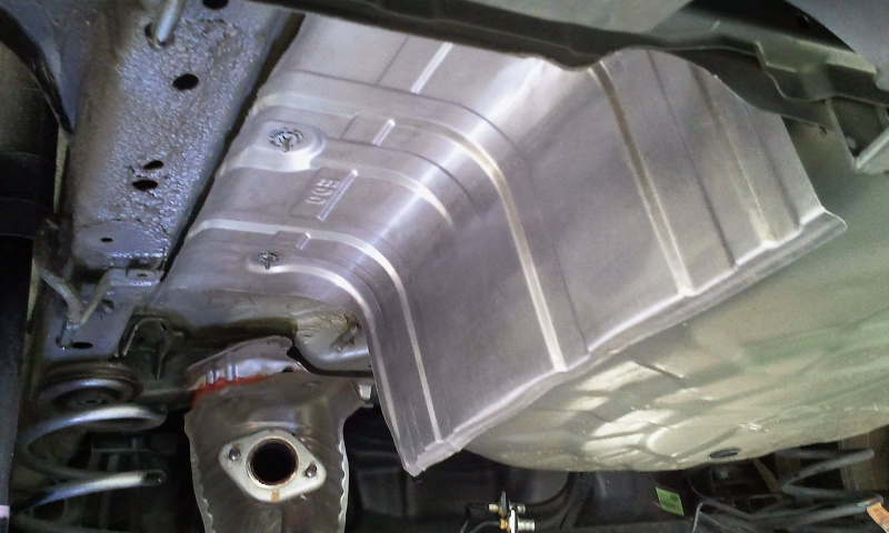

    Pessoal alguma novidade no controle de aquecimento do assoalho do jeep? O meu aquece muito pois a descarga passa embaixo do banco do motorista e a menos de 10 cm. Esquenta até o estribo. Fazer uma calha de alumínio e fixar entre a descarga e o assoalho com separador de material isolante resolve? Ou melhor essa termotape?
    Caro colega Vavarusso, seria mais ou menos assim como a foto? Venho há tempos pensando no caso, mas quem pensa não casa né!
    Provavelmente ficaria bom, ainda vou atrás dessas partes em desmanches/ferrovelho para testar.
    Termo tape nunca usei. A minha viatura tbém esquenta por demais.
    Isso mesmo meu caro Luiz, foi isso mesmo que pensei e deve ser mais facil e funcional, vou dá uma passadinha nas concessecionária de jeep(FV) para adquiri uns 3.

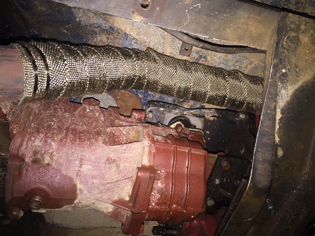

    Eu coloquei a fita termica no escapamento e melhorou um pouco o calor do assoalho, mas ainda esquenta um bocado, pretendo instalar a manta aluminizada para reduzir ainda mais. Acredito que a combinação delas deve trazer um resultado melhor.
    Quanto as marcar de oleo na foto, trata-se de um metodo de renovação continua da lubrificação do meu cambio... kkk
