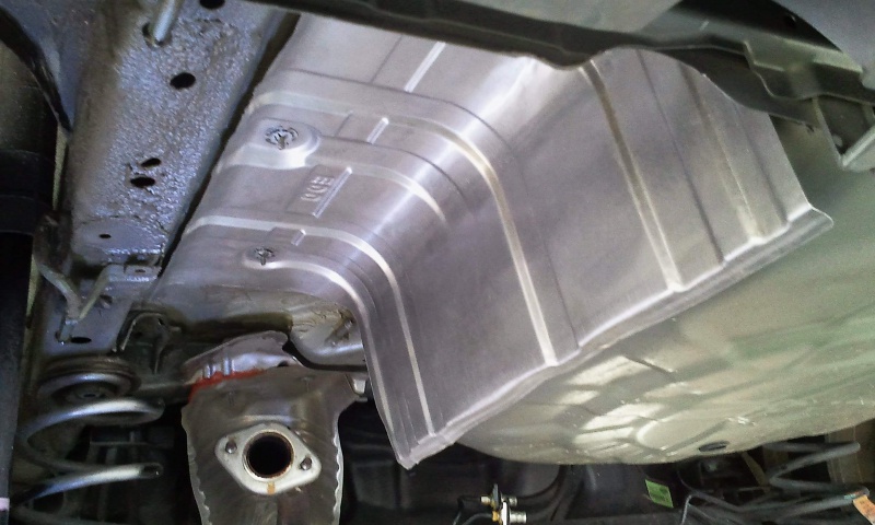

    Pessoal alguma novidade no controle de aquecimento do assoalho do jeep? O meu aquece muito pois a descarga passa embaixo do banco do motorista e a menos de 10 cm. Esquenta até o estribo. Fazer uma calha de alumínio e fixar entre a descarga e o assoalho com separador de material isolante resolve? Ou melhor essa termotape?
  • 19/10/2014, 20:00
    LuizDP
    1 Anexo(s)
    Postado originalmente por vavarusso Ver Post
    Anexo 480833
    Caro colega Vavarusso, seria mais ou menos assim como a foto? Venho há tempos pensando no caso, mas quem pensa não casa né!
    Provavelmente ficaria bom, ainda vou atrás dessas partes em desmanches/ferrovelho para testar.
    Termo tape nunca usei. A minha viatura tbém esquenta por demais.
  • 20/10/2014, 08:51
    vavarusso
    Postado originalmente por LuizDP Ver Post
    Anexo 480833
    Isso mesmo meu caro Luiz, foi isso mesmo que pensei e deve ser mais facil e funcional, vou dá uma passadinha nas concessecionária de jeep(FV) para adquiri uns 3.
    Valeu!!!
