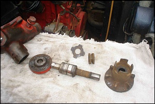

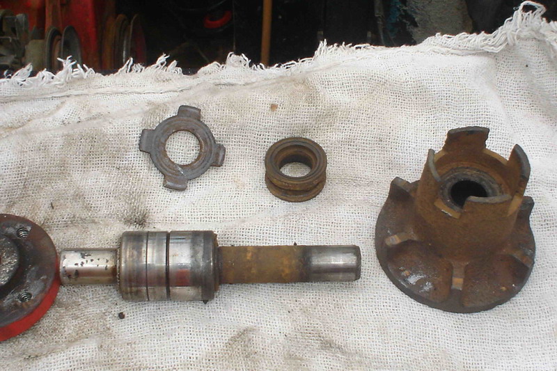

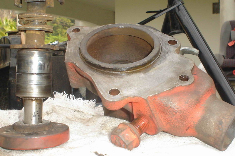

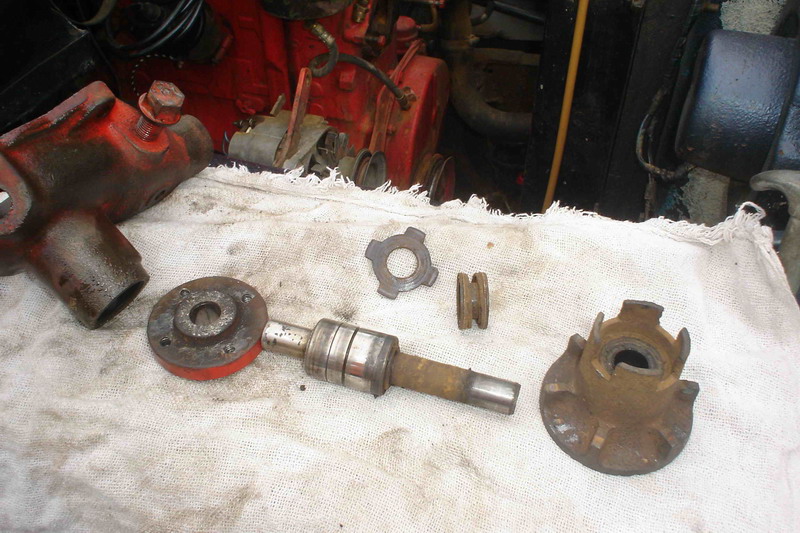

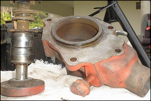

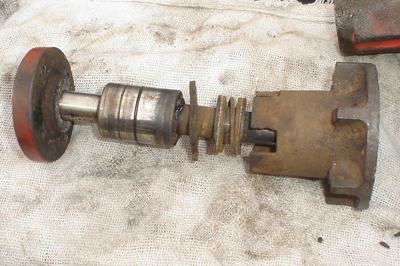

    Minha bomba do JEEP está pingando!!!! Tirei e desmontei, aonde acharei esse reparo???
    Caro jeepeiros, meu Jeep vem apresentando um vazamento na bomba d água URBA UB-52, sendo que tive medo de estourar meu motor e acabei desmontando tudo e realmente percebi internamente o KIT apresentava desgastes, existe a necessidade de trocar, mas não sei aonde irei conseguir tal reparo, desta forma gostaria de ajudar de vocês para o reparo da minha bomba.
    (meu motor é um Hurricane 4 Cilindros)
    Miniaturas de Anexos Miniaturas de Anexos -dsc03174_resize.jpg   -dsc03179_resize.jpg   -dsc03176_resize.jpg   -dsc03195_resize.jpg
