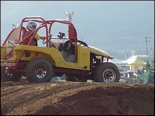

    Procure os tópicos da FENAJEEP, aqui no fórum. Veja as fotos dos jeeps de indoor. Lataria toda recortada, socados no chão, pneus de perfil baixo aro 15" com recapagem biscoito.
    Não por acaso, esses 2 aí nas fotos são campeões (nacionais?) de Indoor...

    Acho que não fui feliz na minha explicação. Esse jeep será montado com o objetivo de correr indoor, porém também vou andar nele em trilhas. Ele será caracterizado para correr os indoors e as trilhas é só para brincar com o pessoal.
    Sobre as fotos que você enviou, esses "jeep", eles correm na categoria protótipo, certo ? Pois de jeep só tem o nome.
    Força Livre. Basicamente mudam motor e câmbio. Direção e agregados é difícil de se encontrar os originais em qualquer jeep. No mais é aliviar peso...

    É porque nem a carroceria lembra um jeep. Mas deve andar muito !!
    Você já viu de perto ?
