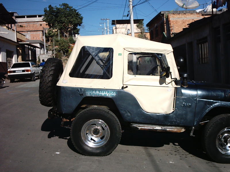

uma das coisas que eu nunca gostei na maioria dos modelos da atlantida é essa trazeira caída:
http://www.4x4brasil.com.br/forum/at...1&d=1155237167
Aquela chapinha preta na frente da porta é muito ruim, prefiro a calha original em alumínio que facilita a remoção das portas.

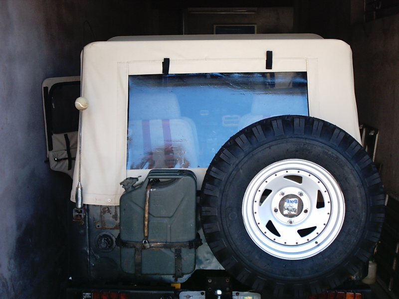

Achei q tem muita lona sobrando aqui, não sei se o propósito é pra fazer uma vedação mais eficiente.
http://www.4x4brasil.com.br/forum/at...2&d=1155237261
Sobre o lance da costura foi boa sua observação, parece que na janela trazeira a costura é dupla em torno de toda a transparencia

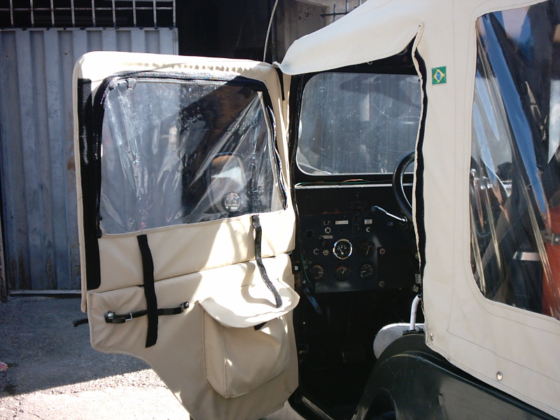

Outra coisa que não gosto é das portas porque são mais curtas que as originais do CJ e pra usar corretamente tem que arrancar o pino original fixado na carroceria e usar esse pino(revestido com um mangueiro branco) que eles mandam no kit de instalação. Um trabalho desnecessário pois podiam fazer essa porr...ta plug an play.

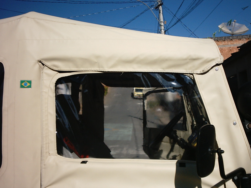

Bom, parece que melhoraram o contorno do zíper ao redor da janela pois a minha tem os cantos praticamente retos e não dá pra fechar usando apenas uma das mãos.
O lance do roll-on(uma cinta de metal que faz a transparencia enrolar, só vem nas capotas top de linha da atlantida) é dispensável pois o cara tem que enrolar na mão mesmo toda vez, então essa daí ta de bom tamanho, só a transparencia que me parece muito fina.

Na trazeira tudo bem o corte horrível de sempre, parece bem esticadinha mas falta o nosso amigo rebitar a lona ali na lateral inferior. Resta saber se tem ziper e velcro nessa janela tb pra não ficar entrando fumaça.

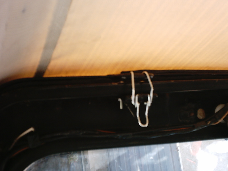

E por último as presilhas de filtro de ar da D10, que até fixam bem a estrutura mas no meu caso dá um trabalhinho pra fechar e abrir pq tem o tubo da gaiola quase colado no quadro, só não confundam fixação com vedação, pois apesar de ter uma tira de borracha a minha gosta de entrar água aí por cima...

só achei meio estranho as presilhas do quadro de parabrisa, pois tem que forçar muito pra prender, e escapa o ferrinho
ainda bem que meus alto falantes ficam bem ali, e seguram as presilhas
