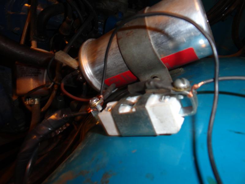

Olá.
Não me consta que sistema baseado em platinado utilize resistor/resistência/fio-resistivo em série com o primário. Não é impossível que haja algum assim, mas não seria de se esperar. A intrudução de um resistor vai enfraquecer a centelha, conforme o Rafaminc já disse, e isso vai prejudicar o funcionamento do motor, especialmente quando estiver fazendo mais força.
Ocorrem duas causas que, isolada ou conjuntamente podem levar a esse efeito:
- ângulo de permanência (muito) maior do que o devido. Sem que ninguém mexa no platinado, o ângulo de permanência vai aumentando pelo próprio desgaste do platinado;
- tensão de alimentação mais alta do que tem que ser. Um problema no regulador de voltagem pode fazer isso.
Note, não sugeri que troque platinado, regulador de voltagem, alternador, condensador, bobina nem nada! O certo é fazer as medições necessárias para detectar a(s) origem(ns) do problema.
