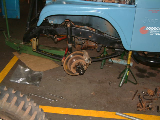

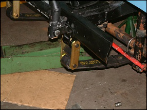

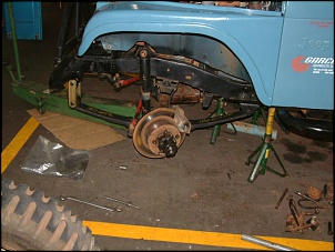

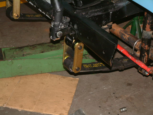

    Pelo que andei pesquisando no site, a instalação do feixe de molas toyota parece ser a melhor solução para o meu Jeep.
    Mas tenho algumas dúvidas:
    1 – O kit TT4 é composto por feixe de molas toyota? Bandeirante ou pick up?
    2 – para a sua instalação, deve-se prolongar o chassi? Há a necessidade de mão francesa para sua instalação?
    3 – o jumelo do feixe dianteiro vai na frente ou atrás? E quanto ao feixe traseiro?
    4 – há alguma recomendação especial para a sua instalação?
    5 – com a instalação do kit, vou ter que prolongar o cardã?
    6 - Escória, você pode me enviar mais algumas fotos da instalação do Kit TT4? E-mail: antonionf terra.com.br? Onde posso buscar o Kit? Tem para pronta entrega?
    7 – quanto aos amortecedores da Ranger cofap gl 12343, a que se referiu o Sérgio Rocha, são os quatro dianteiros, traseiros, ou dois dianteiros e dois traseiros?
    Um abraço a todos.
    Antonio.
    Ribon,
    Obrigado por postar as respostas, só vi o tópico agora, pois estou muito enrolado por excesso de trabalho.
    Antônio,
    Respondendo a única questão que o Ribon deixou pra mim...
    6.1 - Escória, você pode me enviar mais algumas fotos da instalação do Kit TT4? E-mail: antonionf terra.com.br?
    As que postei são as que eu tinha, vou ver com a TT4 se arranjo mais.
    6.2 - Onde posso buscar o Kit?
    Estou em São Paulo e entrego em sua casa.
    6.3 - Tem para pronta entrega?
    Não. O kit é feito por encomenda (just in time - chique não?). Após a encomenda, preciso de 7 dias úteis para tê-lo em mãos.

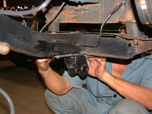

    Fotos do kit da TT4 ?
    Apesar de não ser revendedor TT4, mas como apreciador de coisas bem feitas, tenho algumas :
