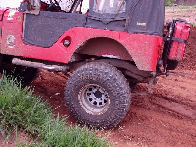

    Algumas fotos do Kit de suspensão instalado e em ação.
    Miniaturas de Anexos Miniaturas de Anexos Kit Fes vale a pena?-dscf0409.jpg   Kit Fes vale a pena?-dscf0440.jpg   Kit Fes vale a pena?-dscf0441.jpg   Kit Fes vale a pena?-dscf0443.jpg   Kit Fes vale a pena?-dscf0444.jpg

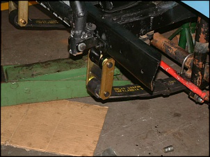

    Continuando...
    Miniaturas de Anexos Miniaturas de Anexos Kit Fes vale a pena?-barao_traseira_esquerda.jpg   Kit Fes vale a pena?-barao_traseira_esquerda_2.jpg   Kit Fes vale a pena?-barao_traseira_frente.jpg

    Isto é o que consta no manual de instalação. Na traseira, eles mandam colocar o Jumelão e na dianteira manter o original. Num primeiro momento, deixei os originais em ambos e o resultado é que o angulo deles ficou negativo. Quando coloquei os jumelões, eles ficaram normais.
    Quanto ao curso, é fácil saber o porque diminui, pois entre o chassis e o feixe, agora você tem uma mola e não o espaço vazio que existia antes.
