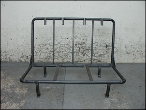

    Lucas,
    eu tambem estava com esta dúvida a algumas semanas atrás (inclusive abri um tópico semelhante a este) e resolvi partir para o "faça voce mesmo" e acho que vai ficar muito legal.... hoje fiz a ferragem do banco e provavelmente ainda esta semana eu mande no tapeceiro para fazer o acabamento.... assim que estiver pronto eu vou colocar umas fotos aqui no forum e quem sabe voce não se inspira e faz o mesmo....
    Um abraço
    Sidnei

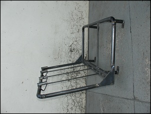

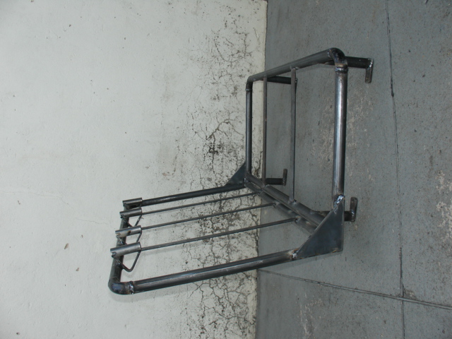

    Lucas, segue fotos do banco que estou fazendo.... agora só falta pintar e estofar... creio que até no final de semana já estará pronto....
    Miniaturas de Anexos Miniaturas de Anexos Banco traseiro no CJ5-dsc01911.jpg   Banco traseiro no CJ5-dsc01910.jpg
