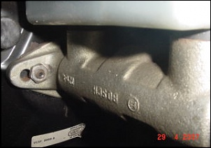

    Revivendo o tópico..
    Senhores,
    Estou terminando de refazer a tubulação de freios da viatura e me voltou uma dúvida que já estava presente desde o início: será que este CM dará conta do recado?
    Já passei algum tempo caçando os códigos da ATE na internet e não encontrei nada, nem no catálogo deles. A única coisa que sei é que tem o símbolo da VW/Audi no CM - o que não quer dizer muito, mas enfim...
    Seguem algumas fotos para ilustrar o dito cujo (e o servo freio)... alguém consegue identificá-lo?
    Leonardo
    Miniaturas de Anexos Miniaturas de Anexos Servo Ferio e cindro mestre do Palio-cilindro-mestre.jpg   Servo Ferio e cindro mestre do Palio-servo-freio.jpg
