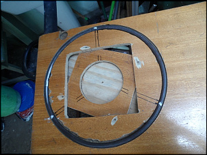

    Olá pessoal! Meu Jeep está com volante tipo Panther, emborrachado com diametro de 32cm! Apesar de boa empunhadura é um volante pequeno demais para um Jeep com o sistema de direção original e pneus 10x16 equivalente ao 31! Procurei um volante de 3 raios com 39 até 40cm e não encontrei! Foi aí que comecei a pensar num volante em resina para utilizar no cubo que já tenho. E foi assim:-
    Primeiro passo, gabarito ou molde:-Numa chapa de aglomerado, marquei com a tupia um sulco com 39cm, recortei e rebaixei o centro.
    Moldei um ferro redondo de 1/2 para fazer o aro. Apoiei num velho disco de freio ventilado! Dica é melhor arredondar o aro a menor porque é mais fácil descurvar do que curvar mais, acertei o comprimento soldei e ajustei até se encaixar no molde!
    Miolo:- Fiz um molde de papel e imprimi, usei uma chapa de 5mm, (3mm já seria suficiente)! dividida em duas partes consegui fazer o furo central com a esmerilhadeira! Depois soldei para juntar!
    Depois continuo furando e recortando em volta.
