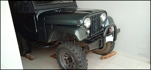

    Estou num projeto de JEEP alto. Foi invertido a posição das molas em relação aos eixos para deixa-lo mais alto.
    Todas as adaptações foram bem sucedidas exceto a direção. Ja quebramos duas caixas de direção.
    Gostaria de saber se alguém tem uma solução aplicada por algum dos colaboradores que deixe ele seguro. O jeep está em Jaraguá do Sul, com a caixa quebrada . Se alguém tiver indicação de alguma oficinal boa na região.
    Caso não encontre terei que volta-lo na posição original.
    Muito obrigado por enquanto.

    Olá Julianwro!
    Bem vindo ao Forum!
    Bonito seu Jeep!
    Eu particularmente não gosto de Jeep Alto, capota fácil! Mas isso é outro assunto!
    Direto ao ponto sua caixa de direção é de carro de passeio, deve ser Gol ou Passat. está mais que testado e comprovado que não aguenta um Jeep ainda mais um reforçado com o seu!
    A adaptação também faz diferença, e esta sua é a mais fraca que há, até existe como construir um sistema de guia para deixar mais reforçado, mas ainda sim não é confiável!
    A adaptação do momento é com caixa de S10. Abaixo colei um link, um tópicos que vem sendo discutido a décadas. É uma ótima leitura e fonte de consulta.
    Se puder poste mais fotos e vai compartilhando como fará o concerto.
    Abraço Aristides Júnior

    Muito agradecido. Eu tinha procurado no grupo, mas a pesquisa não está trazendo resultados corretos. Agora ficou show de bola!
