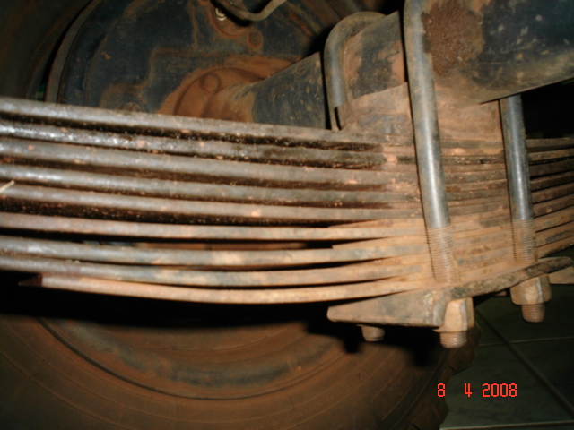

    Amigo Ourique... "conforto" e "Jeep", são duas palavras ou coisas que não costumam aparecer juntas. No meu CJ-5 coloquei umas molas que me disseram ser Toyota Hilux, mas a minha coluna continuou sofrendo. Quando carrego alguém no Jeep tenho que ligar o modo "super detecção de buracos por mínimos que sejam - e pedrinhas microscópicas", ou a pessoa pode até se aleijar. Tempo atrás rolou aqui um papo sobre "espaçadores de feixes", e eu estou repassando para você o link para o tópico. Quem fez disse que fica realmente macio, mas quem é de trilha colocou restrições... não me lembro quais. Dá uma olhada lá, porque eu acho que inclusive é bem mais barato do que comprar molas novas de Band. Anexo uma foto que não me deixa mentir...
    http://www.4x4brasil.com.br/forum/sh...hlight=cabrito

    Miniaturas de Anexos Miniaturas de Anexos Molas da Band - FF molas-espacadores-de-feixes.jpg

    Citação Postado originalmente por Julinot Ver Post
    Valeu Julinot, na verdade já havia fuçado este tópico que vc citou...e não estou querendo conforto, pois nem a Band tem...rs. Estou atrás de lift de suspensão sem ser SPOA, já tive o prazer de andar em um Jeep com kit de feixes da Rancho de 4" e te digo, é outra coisa...mas infelizmente parece ser muito difícil trazer estes feixes devido ao elevado peso.
