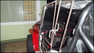

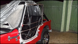

    Olá pessoal!
    Adiantei mais um pouco!

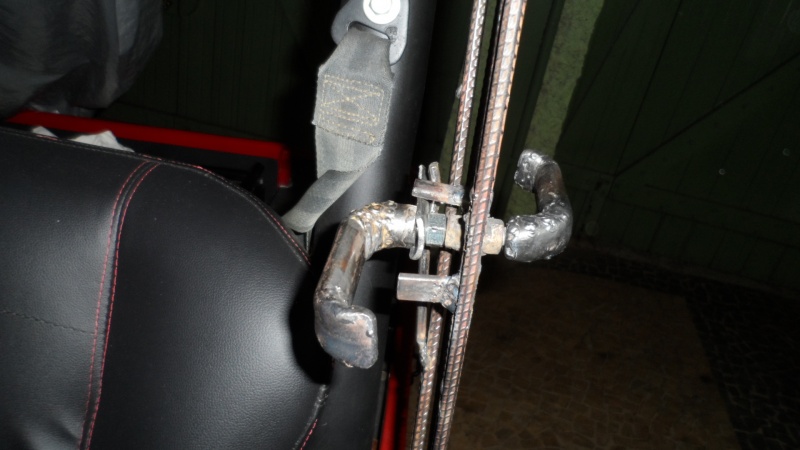

    Decidi construir a fechadura, consegui as idéias em dois Jeeps que ví na interet, um Meliani cinza, e um M38 do Planeta Off-Road.
    É uma fechadura de girar que fica na porta, e tem uma lingueta que passa por trás do batente, até a maçaneta construí a partir de um pedaço de cano com parede de 1,5mm, muito simples!
    Adicionei uma curva na parte de cima do batente, a idéia é que a lona da capota se conecte de forma mais uniforme.
    Agora mudei o jeep de posição para permitir acesso de ambos os lados.
    A idéia é construir o lado do passageiro idêntico ao lado do motorista, para algumas peças já deixei o material preparado e cortado, acredito que vai ser bem mais fácil.
    Ainda espero as opiniões sobre ziper ou velcro?
    Seguem mais algumas fotos.
    Abraços a todos.

    Ótimas ideia na fechadura, vai ter mola, assim abre e volta pra posição original, o inconveniente é que esse modelo não é de bater.
    Deixa dar um pitaco, vc deveria ter usado barra redonda de 10mm, o acabamento do vergalhão será difícil, mesmo revestido.
    []’s está ficando ótima

    Olá Rodrigo!
    Por enquanto desisti de fechadura de bater, sem dúvida é bem melhor! Mas para construir do zéro dá muito mais trabalho.
    Vou montar sem mola! Na verdade não é uma lingueta, e sim uma alavanca, A maçaneta e a haste de fechamento (alavanca) são fixas, quando se gira a maçaneta na posição destravar, tem que manter assim até empurrar a porta para fechar, e só depois de bem encostada que se gira a maçaneta na posição fechada ou travada.
    Cheguei a procurar na minha sucata um par, que estivessem funcionando ou em condições de serem reparadas, de fechaduras de portas de para banheiro! Não encontrei. Pensei melhor e desisti porque a lingueta é curta uns 12 a 15mm no máximo. Jeep torce a carroceria, a porta abriria sozinha.
    Na parte de baixo da porta estou pensando em utilizar por debaixo da lona algum tipo de papelão ou poliondas para o revestimento ficar mais bem definido.
    Vou reafirmar que para quem está pesquisando e se interessou em construir portas para CJ3:-
    Este não é um manual contendo a melhor maneira de construir a porta, longe disso!
    Estou montando desta maneira para aproveitar o material que já tenho. Quase em todos os detalhes dá mais trabalho e exige maior engenhosidade, Mas...o objetivo é não comprar nada.
    Já adianto que o Rodrigo tem toda a razão, é muito mais fácil montar a estrutura, para meia porta, com um ferro redondo de 10mm, ou até 12mm se precisar de porta inteira que seja mais rígida!
    Outro material que gostei muito, foi tubo de 19mm com parede de 1,5mm! Para que a porta não fique larga demais é possível achatar formando um perfil oval que acredito ser mais forte e mais leve que o maciço redondo de 10mm. Pena que não tenho o suficiente.
    Só escolhi usar este aço de 1/4, montando feixes de 2 ou 3 para conseguir maior resistência, só porque já estava aqui em casa, assim como tudo mais que estou usando!
    Mais uma vez Rodrigo, muito grato!
