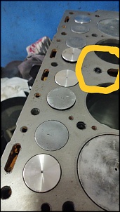

    Boa Tarde... ao montar o motor do meu jeep 1951 precisei remover novamente a tampa (cabeçote) e me deparei com 3 trincas no bloco nas galeria de agua junto a prisioneiros, estas não se comunicam com galeria de óleo... pergunto que fazer? não creio que solda seja uma boa... arrisco continuar montando?
    Peço encarecidamente opniões, att

    Obrigado Sydney, mas a parte trincada refere-se ao bloco pois o motor L134 (Godevil) não possui cabeçote propriamente dito... pensei em soldar e reaplaina-lo como já havia feito... alguém já realizou esse procedimento? conseguir uma peca nova implicaria em um novo bloco

    Soldas em blocos e cabeçote é como loteria, pode ganhar na primeira aposta como tb pode passar a vida toda e não ganhar um centavo hehe. Pode ser que na primeira semana de uso reabra a trinca como pode passar muitos anos sem dar problemas. O calcanhar de Aquiles dessas soldas é a variação térmica que o motor passa, quando frio e depois quente, depois frio novamente. Se esse material soldado não fosse p uso em motor e não sofresse variação de temperatura, chuto que a solda duraria o resto da vida útil dele.

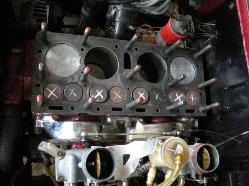

    Tentei achar uma foto para te mostrar, não sei se dá para ver bem, foi deixado um pouco mais de material na abertura oval! Quem sabe foi isso!

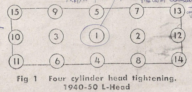

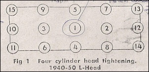

    Sequencia de aperto:-
    Caramba!!! Conta aih como foi que você fez este coletor para dupla carburação no GoDevil!!! Ficou bom? Deu muita diferença??? Eu sempre quis fazer isso, mas meu bloco quebrou exatamente no mesmo lugar que o de vocês e eu optei por trocar o motor (o motor tava o mesmo preço do serviço de reparo do bloco, então não quis correr o risco de jogar na loteria e abri mão da originalidade)

    Optei por um processo de solda que chamam de "costura"... a Retifica Hercules aqui em Curitiba que fez, mas sem garantia.
    Segue foto de como ficou... segue para montagem agora.
