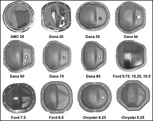

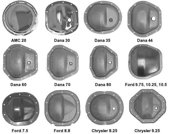

    como saber qual eixo tenho no jeep willys
    olá pessoal. sou novo aqui... e novo no mundo 4x4. estou restaurando um jeep willys 59. ja tenho tudo desmontado. jateado e pintado os eixos e o chassi. entao minha duvida é o seguinte. comprei as peças novas rolamentos e retentores para os eixos. e tenho algumas duvidas no montar, primeira coisa gostaria de descobrir qual eixo tenho nele. acreditio que seja um eixo da rural. mas nao tenho certeza. e queria saber como descubro qual é. alguem pode me ajudar, e se tiver algum grupo de whats que posam me adicionar. para tirar futuras duvidas que venhao a surgir na montagem. obrigado.

    Boa tarde,
    Vejam se essa imagem pode ajudar na identificação do eixo.
    Anexo 568768
    Miniaturas de Anexos Miniaturas de Anexos como saber qual eixo tenho no jeep willys-tabela-de-eixos.jpg

    Gaboardi,
    Só pesquisar no forum que tem muita informação sobre os eixos Dana.
    Em 59 eram usados eixos dana 44 canela fina.
    https://www.4x4brasil.com.br/forum/f...-de-dados.html (Bitola de Eixos / Furação de Rodas- Banco de Dados)
    []'s e boa leitura
