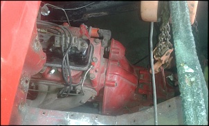

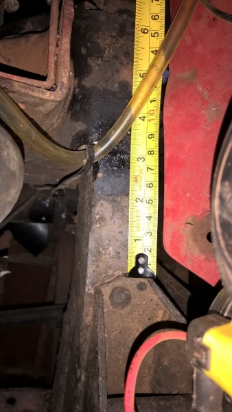

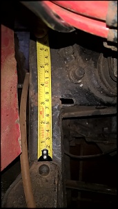

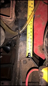

    Bom dia! Novo usuario de Paraguay, nao falo muito bem portugues, asi que vou falar espanhol, espero que se entienda!
    Como dice eñ titulo, estoy adaptando un motor BF-161 en un CJ5 americano que vino original con motor 4 cilindros. El BF161 va perfecto en los soportes del chassis pero veo que el motor queda muy hacia atras, tanto que los ultimos dos cilindros entran en la cabina! Estuve analizando y creo que los CJ5 hechos en Brasil tienen el soporte del chassis mas hacia adelante en comparacion con el americano, la pregunta es: A cuantos milimetros esta situado el soporte derecho e izquierdo con respecto al soporte superior del amortiguador?. Aqui adjunto unas fotos que valen por mil palabras!
    Desde ya, muchas gracias!

    Medir a partir de la travesa de cambio es una excelente idea, acabo de ponerla en su posicion y por lo que veo, respecto a los soportes de caja, el motor deberia ir hacia adelante unos 100-120mm, aunque me gustaria comparar ese dato con la posicion de los soportes delanteros en los CJ5 hechos en Brasil para tener mayor certeza y hacer la modificacion con precision. Espero a los amigos con BF-161!

    Esquerdo
    Direito

    Muito Obrigado Reslima! Ahora voy a modificar la posicion y postear el resultado!
