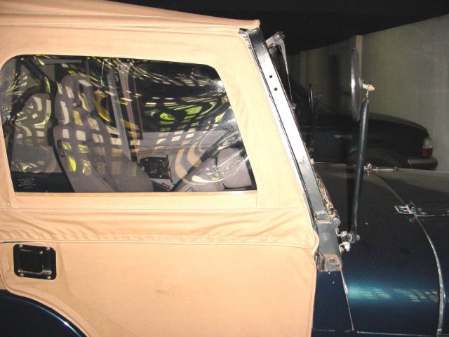

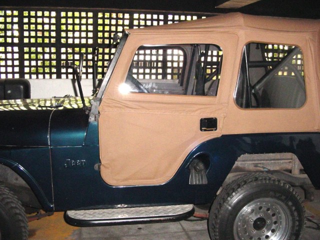

    qudro do parabrisa
    Markito,
    Por gentileza, poste uma foto de frente e de lado do jeep, da capota e do parabrisa do CJ.
    Tem algo estranho porque a Bestop certa não inclina o parabrisa, a não ser que tenha sido colocada a Bestop pós modelo 1976.
    Vamos primeiro identificar a capota para saber qual parabrisa voce pode colocar.
    Usuário Avatar de Markito Amato
    09/03/2003
    Ouro Preto/MG
    212
    Salve, Leopoldo!
    Eu perguntei ao antigo dono se ele tinha certeza quanto ao modelo da capota, porém, o mesmo não soube me responder. De qualquer forma, vou checar as ferragens para ver se encontro algum número de referência.
    Ainda assim, conforme você pediu, seguem duas fotos.
    Em tempo, valeu pela força Luiz Claudio!
    Miniaturas de Anexos Miniaturas de Anexos -vista_lateral_capota_bacardi.jpg   -detalhe_para_brisas_bacardi.jpg

    xí modelo errado
    ih colega.
    este modelo de capota esta errado. fizeram gambiarra.
    é para o modelo pós 1976.
    a capota certa seria a do M38A1.
    Como voce já tem a capota, o certo seria trocar o para brisa, só que aqui no brasil não tem.
    Mas dá para trazer. E esse temo vidro bem grande. Veja no meu album

    Pois é, meu caro, era o que eu temia!
    Um amigo meu, que também tem um CJ, passou pela mesma situação após comprar uma Bestop enganado. Não deu outra! Teve que correr atrás de um quadro adequado.
    Enfim, agora vou ter que adaptar algo mesmo.
    Por outro lado, eu ouvi um comentário sobre uma empresa que estaria fazendo um desses quadros em fibra. Você sabe de algo?
    Valeu pela ajuda!
