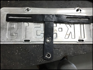

    Aristides,
    Tirei as medidas do suporte da placa dianteira.
    -744ad444-49ef-4e56-a076-674a5cab74ae.jpg -65909599-da48-48a0-88db-0d3a74e11e19.jpg
    Chapa maior: 280 x 25 x 2,5 mmm - barra com a borda curvada
    Chapa menor: 140 x 28 x 5 mm - barra chata comum
    Rasgo: 75 x 6,5 mm
    Qualquer dúvida fala aí.
    []’s

    Pô cara! Voce teve o trabalho de desmontar só para medir e fotografar!
    Valeu Baratti! Muito grato!
    O ferro chato de 5mm tem tem um zig zag ou é retinho?
    Achei num site gringo que é reto, mas já ví algumas fotos em que eles tem uma curva. A placa fica um pouco recuada em cima do para choques.
    USA Made License Plate Mounting Bracket (front or rear) Fits 41-71 Willys and Jeep - Exterior Accessories & Parts - Body - 52-71 M38A1 - Shop by Vehicle
    Já estava desmontado embaixo do banco, pois o jeep está com o suporte do towbar.
    Tem um leve "S", coisa de 5 mm
    Não vejo necessidade, acredito que seja pra a placa não encostar nos rebites.
