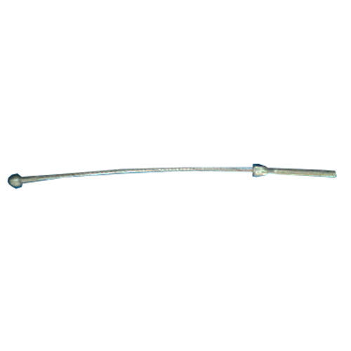

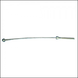

    Olá Tuna! O meu sempre teve, será que não é original! O sistema não é completamente a cabo! No trecho final depois do balancim até o garfo tem um cabo que deve ter uns 30 cm.
    Tem toda razão, tem um cabo sim
