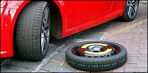

    Boa noite Aristides, tranquilo?
    E oq acha desses steps de carros modernos?
    Eles são mais compactos do que um pneu normal, porem com um diâmetro pouca coisa menor q o pneu original.
    Assim o jeep não ficaria tão torto assim.
    Ai só tem q ver se cabe em baixo do jeep.

    Ian, Legal estas fotos! Sim, foi inspirado neste estepinhos dos carros atuais que decidí tentar instalar no Jeep! Ví alguns aro 15 e 16 com 58 a 59cm de diâmetro! O ideal é que tenha 50cm ou menor! Existem estepinhos aro 14 mas não achei nenhum para medir! Pneu de empilhadeira tem a partir de 35 40cm! O pessoal de Buggy estreita o aro 14 e monta pneu de moto (honda biz), mas o peso que o fabricante recomenda é de 180kg ou 360 nos pneus um pouco maiores.
