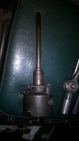

    Comprei um Jeep Willys 4cc de 1960 e estou tentando trocar a sistema de ignição com platinado por um conjunto de ignição eletrônica. Comprei um kit novo pelo Mercado Livre, porém na hora da montagem o mecânico constatou que o distribuidor que veio não servia no motor 4cc do Jeep Willys 1960, pois o eixo do distribuidor que comprei é bem diferente da peça original e não acopla no motor. O mecânico disse assim que não tem como fazer adaptação e que eu teria que comprar outro distribuidor compatível. Porém, já vasculhei a internet procurando a peça correta pra comprar e não encontrei em nenhum lugar. Algém poderia me dar uma orientação de como proceder pra resolver o problema? Segue fotos em anexo do eixo do distribuidor original com platinado e foto do distribuidor que comprei.

    Bom dia Ari...
    Primeiro de tudo, você sabe qual motor 4cil existe em seu jeep?
    Descubra qual o modelo, pois pode ser original ou adaptado esse motor... precisa-se saber qual é... motor ap, motor hurricane, motor 2.3 ohc, motor opala 4cil.... existem vários motores 4cil rodando nos jeep por ai...
    Passa certinho o modelo do motor que o pessoal te ajuda a achar um distribuidor que da certo no seu motor.

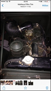

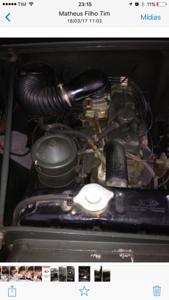

    Esse é o motor do meu Jeep 1960

    Citação Postado originalmente por Ari Fabiano Ver Post
    Aquele distribuidor que você comprou é do Jeep ohc 2.3. Seu motor é um hurricane ou go devil, não é sei ao certo. Daria certo talvez cortando a parte do seu distribuidor, a haste e soldando na parte de cima do distribuidor eletrônico. Vamos esperar os mais experientes se manifestarem.

    o motor dele é um hurricane f head 134, o distribuidor dele é parecido com o do BF, realmente o distribuidor comprado foi o do ohc

    Prezado Ari, boa noite;
    Realmente não é possível adaptar o distribuidor que você comprou com o original de seu veículo, colocar ou adaptar o eixo de um no outro além de poder inutilizar a peça o corpo do distribuidor para o ohc é diferente do seu e sua fixação no bloco também além da própria espessura dos eixos.
    Para o seu caso o melhor é manter o seu distribuidor original e adquirir o FET 10, que é um módulo de ignição eletrônica para distribuidores a platinado como o seu, a instalação é simples e você vai anular o condensador. Como ele vai usar o platinado apenas para dar pulso no transistor de potência, a corrente será muito pequena aumentando em muito a vida útil do mesmo.
    Faça a busca pelo termo "FET 10", vai encontra-lo no mercado-livre e outros sites por preço acessível. Aproveite e veja os vídeos também, vai ajudar no entendimento e não vai precisar de mecânico para instalação.
    Quanto ao distribuidor que comprou para o 4cc OHC é fácil, anuncie aqui na seção de classificados, será de fácil venda.
