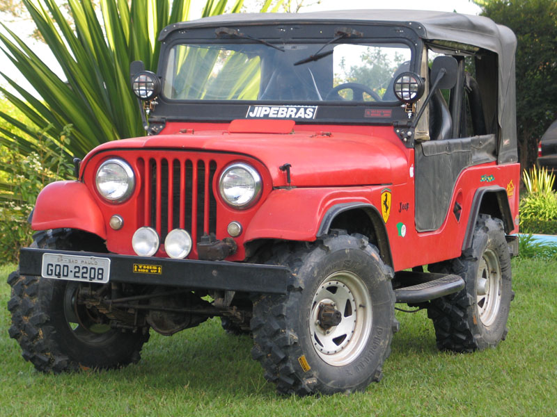

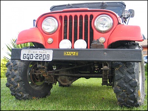

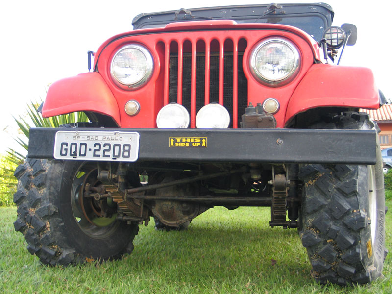

    Então, eu arqueei, paguei 100 reais....
    Subiu muito o jeep, e acabou o problema da roda pegar!
    Vamos ver quanto tempo dura agora!
    Problemas não apareceu nenhum, a direção continuou igual.... bom vamos ver com o tempo!
    Miniaturas de Anexos Miniaturas de Anexos Rearcar o Feixe de Molas-img_2043_696.jpg   Rearcar o Feixe de Molas-img_2042_124.jpg
    Ficou muito bonito o seu jeep com esse pneus......vc arqueou e trocou os jumelos ? ou manteve os jumelos de tamanho original ?
    Quando eu tinha pneus 31 no meu jeep pegava tb quando estava totalmente esterçado......mesmo depois de arquear chegou a cortar um pneu no parafuso do amortecedor.......por isso tome cuidado e teste bem antes de pegar uma trilha pesada.
    frgamaral, obrigado.
    Eu tive que arquear e colocar jumelos novos, já levantou bem o jeep, mas ainda penso em colocar calços de 2'.
    Eu morro de medo que fure o pneu, mas agora estou pegando confiança aos poucos.
