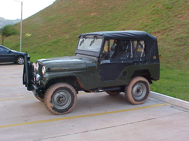

    Primeiro gostaria de compartilhar a 2ª parte de realizaçõa do meu sonho, como já havia mostrado o touche aqui anteriormente ainda em faze de acabamento agora mostro o bichinho já "pronto" em termos porque vcs sabem reforma de JEEP nunca acaba. E aproveitando como sou adpto do faça vc mesmo tenho uma dúvida que tipos de vela utilizo no motor BF 161 tenho que tomar algum cuidado na hora da troca. Pretendo trocar també os cabos de velas quais os mais indicados.
    Abraços a todos e Boas Trilhas
    Touche CJ-5 1974

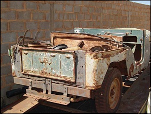

    Fabio,
    Voce não ta achando que seu jipe tava feio quando comprou né???
    Dá uma olhadinha como estava o meu...
    Ele ta quase pronto, por isso não posso postar a foto do Depois... Mas no meu album voce pode ter uma idéia do que ta virando...
    Gustavo
    Miniaturas de Anexos Miniaturas de Anexos -resize_of_dsc02091.jpg   -resize_of_dsc02095.jpg

    Luis, só por curiosidade, quanto valeu o "pedaço" do jeep?
    Ou vc comprou no kilo?
    Caramba, e eu achando que thunder 2 estava detonado... hehehehehehe
