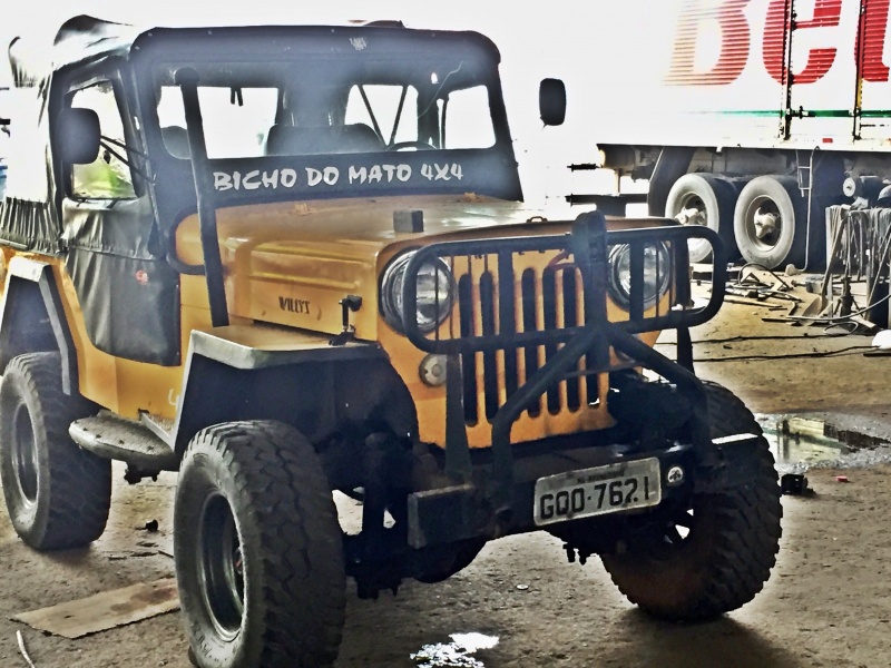

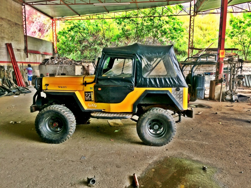

Olá amigos. Tenho um Willys CJ3 1954 com motor de opala 4cc e eixos originais (canela fina) e atualmente está com pneus 31 polegadas (50% on-road e 50% off-road). Queria trocar os penus para 100% offroad recapados 33 polegadas (com os cravos dá quase 35) para uso em trilhas e para dar um visual mais agressivo.
No entanto, fui recomendado (pelo próprio vendedor de pneus) a manter os pneus 31, pois, segundo ele, teria os seguintes problemas:
1) O eixo não iria aguentar e iria quebrar;
2) O motor de opala 4cc não aguenta tocar um CJ3 com pneus 33 (considerando a relação coroa/pinhão do eixo original canela fina). Ia ter que arrancar com a reduzida engatada (rsrs);
3) Iria ter que trocar o eixo para canela grossa;
4) Havia risco da roda sair na estrada (eixo traseiro não é flutuante).
E aí. Alguém tem essa configuração de Willys? Ou alguém conhece quem já colocou essa configuração e se deu mal (ou bem)?!
