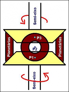

    Leopoldo, boa noite
    Cara, nao sei ao certo, mas acho que vc está esquecendo um detalhe:
    se uma roda dentada (planetária, por exemplo) gira sobre outras duas, nao importa seu tamanho, se maior ou menor que as outras duas, pois esta sempre terá velocidade 1/2 de uma das extremidades.
    é como um pneu de carro, nao importa o diametro externo do pneu, a velocidade do centro da roda será sempre a metade da velocidade do topo, e a velocidade (tangencial) na parte que toca o asfalto será sempre zero...
    desta forma, é como se um dos semi-eixos fosse o chao (roda que está parada) e o outro fosse a parte mais alta do pneu (roda que está no ar) e as planetárias correm sempre na velocidade que é a diferença entre as duas extremidades, ou seja, 1/2 da velocidade...
    fiz um desenho tosco pra demonstrar ok? onde "P1" está na velocidade do semi-eixo que está girando com a roda no ar, "P2" é a velocidade da planetária e da coroa do diferencial e "P3" está na velocidade tangencial do semi-eixo que está parado ,ou seja, está parado tbem.
    Miniaturas de Anexos Miniaturas de Anexos Problema no diferencial-difer1_119.jpg

    É verdade, tinha esquecido isso, já corrigí, obrigado por me lembrar.
