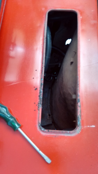

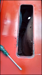

    Pessoal, boa noite.
    Hoje foi dia de fuçar em pequenos mimos na minha viatura. A tampinha preta que fica entre o parabrisas e o capô sempre foi um "mistério" pra mim é resolvi desvendar hoje! É uma entrada de ar, que alegria e mais uma gambiarra descoberta. A tampa estava colada, apesar de ter os suporte para parafusar. Acredito que deva estar faltando alguma alavanca para "aciona-lo" de dentro do jeep. Alguém tem o esquema de como é originalmente esse acionamento? -img_20161022_142827901_hdr.jpg

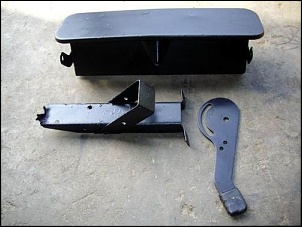

    Olá colega Denáise.
    No meu caso, precisei adquirir a alavanca e a chapa suporte que vai fixada no painel, pois ambos estavam também faltando no meu Jeep.
    Esta tampa parou de ser montada na carroceria do Jeep CJ5 em 1973 quando a Ford assumiu a fabricação do Jeep Willys no Brasil.
    Mudança que também foi acompanhada por algumas outras como; diminuição do diâmetro das lentes de vidro piscas dianteiros, extinção dos estribos de lata (meia lua), e do suporte de arado com mudança de formato do para-choque traseiro, logo da tampa traseira, entre outras mudanças.
    Neste outro tópico, a colega poderá ver mais algumas fotos do sistema montado e mais algumas informações de outros colegas do fórum sobre esse sistema de ventilação do Jeep Willys.
    http://www.4x4brasil.com.br/forum/je...ando-agua.html (Vedação do basculante; entrada de ar entrando agua.)
    abç;

    Legal, vou ter que correr atrás da alavanca e da barra. Pesquisando na internet vi algumas fotos da entrada ar acionada. Umas virada pra frente e outras virada pro lado do parabrisa. Seguindo o suporte para ficar no caixote, a telinha fica de frente para o parabrisa. Mas como meu jeep tem muita gambiarra, e que estou removendo aos poucos, fiquei na dúvida.

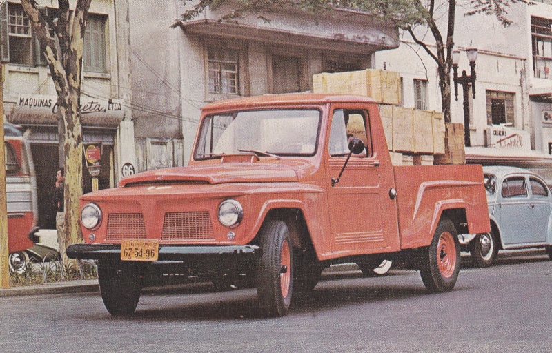

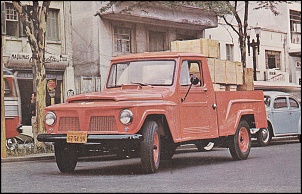

    Originalmente no Jeep modelo CJ5 com carroceria modelo Nacional (após 1958), essa peça era montada com a telinha virada para trás (lado do para-brisa).
    Por motivo de alguns problemas com infiltração de chuva, entrada de poeira, e mesmo pela falta de peças originais para reposição em reforma dos Jeep's, alguns colegas retiram essa peça, deixando a lataria lisa, igual aos modelos mais novos. (após 1973 até 1982, quando o último Jeep modelo CJ5 foi montado no Brasil)
    Nas Rural e Pick-Up Willys, essa telinha era montada para a frente do veículo.
