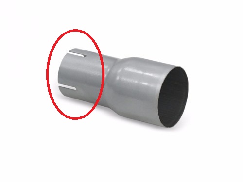

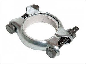

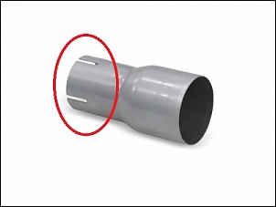

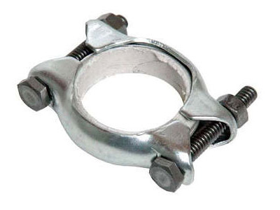

    Boa noite prezado ! as que vi até hoje usam tubos com diâmetro um pouco maior que o escapamento em si, de forma a encaixar por fora do escapamento e muda apenas a forma de fixação, uma forma é fazer 2 ou mais cortes no sentido do comprimento da ponteira e depois de encaixá-la usar abraçadeira para apertar a parte em que foram feitos os cortes, apertando e vedando os 2 tubos, a outra forma que vi foi soldando porcas na ponteira e apertando-a sobre o escapamento, claro que onde são soldadas as porcas é feito um furo para o parafuso . . .

    Os parafusos de fixação apenas "mordem" o escapamento, sem atravessá-lo . . . parecido com esses suportes de antena de televisão feitos de tubo . . .

    Apenas ilustrando a ótima sugestão já dada acima pelo colega Jacimar.

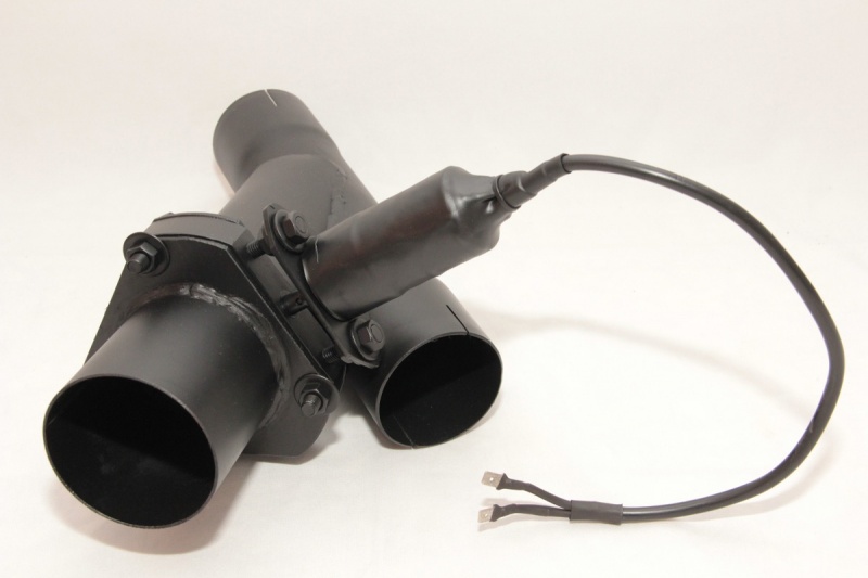

    Lucas, o pessoal tem um usado um y com uma borboleta, com acionamento interno, qdo aberta o escape fica direto com ronco bacana, quando fechada os gases vão para o silenciador, como na foto abaixo, vi muito gente usando com borboleta de carburador tb, acionamento a cabo, elétrico e até elétrico por controle remoto sem fio:
