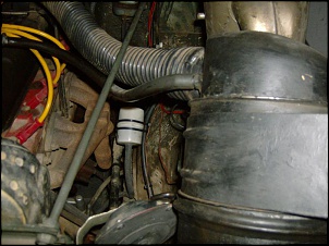

    Estou prestes a instalar um flt. da Kombi. Mas toh c/ uma dúvida.
    O flt que tenho é o original e nele tem uma mangueira que vem do motor, acho que é o respiro, e por lá vem alguma coisa de óleo tb.
    A pergunta é: O que faço c/ esta mangueira no flt novo pois o mesmo não tem a entrada para ela?
    Isolo a saída da mangueira? Neste caso como ficaria o respiro?

    Matrakaum, no meu não tinha nenhuma mangueira que vinha do motor, mais um dia desses olhando num topico aqui, não lembro sobre qual assunto, eu li que tem um respiro do motor que ia ligado ao filtro de ar e para isso era ligado uma valvula anti-chama no meio da mangueira, antes de chegar no filtro pra não ir oleo para o filtro de ar.
    Vê se é isso que voce esta falando:
    http://www.4x4brasil.com.br/forum/sh...t=48633&page=2
    eu comprei uma valvula dessas indicada pelo kim.
    Veja estas fotos...aquela tampa que tah na tampa do cabeçote, por onde se coloca o óleo do motor, tem uma mangueira e esta vai ligada no flt. de ar. (o emoticon é exigência do meu filho)...
    Eu vi que o do Kim tem a tampa mas não tem a mangueira.
    Então posso, simplesmente, isolar a saída da mangueira?
