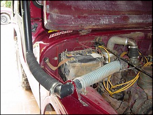

    Demorou mas veio:
    Como prometido estou enviando as fotos da adap do filtro seco da komboza.
    Como meu CJ tem aquela saída lateral no capô aproveitei para puxar o snorkel.
    Para adaptação do filtro no carburador utilizei a coifa que vem no próprio filtro (colocada no bocal do carburador), a curva do filtro cortada e uma mangueira de 2". Pretendo aumentar essa mangueira para 2 1/2", mas para isso preciso concluir o curso "faça vc mesmo - Solda Acetil+Oxi", pois a própria saída do filtro é 2" e para aumentar precisa rasgar o bocal de saída de ar do filtro e colocar um maior.
    A coifa que utilizei para adaptar a entrada de ar do filtro na mangueira de 2 1/2" é de um carburador do gol, não sei qual é, pois eu a tinha jogada em casa.
    []´s.
    KGE
    Miniaturas de Anexos Miniaturas de Anexos Filtro de ar da kombi-dsc01011_121.jpg   Filtro de ar da kombi-dsc01009_210.jpg
    No Bender coloquei o filtro do santana, mas adaptamos ele para dentro do Jeep, em cima dos pés do passageiro, como se fosse um snorkel, e não fez diferença nenhuma em termos de potencia, e com certeza no barro e na agua não tem problema nenhum pois não molha nunca...

    Não, não houve nenhum aumento no cheiro, continua como era antes, já usei ele modificado para fazer uma trilha e para uso na cidade e tudo igual.
    Não tenho fotos ainda, pois estou sem a digital, então as fotos são de maquina normal, pode demorart um poquinho mas vou colocar elas no meu album pessoal...
    Blz.
    No Escória, adaptei um de Uno, é parecido com o da Kombi, e não deu diferença de potência, pelo menos não senti.
