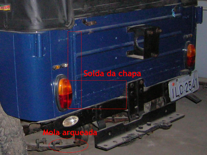

    Bem ja começou as mordidas
    Problemas encontrados pelo mecanico:
    tem vazamento no motor, no sistema de freio, os feixes de mola foram arqueados a fogo e marreta pelo antigo dono e agora o cara sobe no jeep e ele fica ladeado sem falar q fica raspando no chassis o motor ta todo desrregulado, sem falar na folga da direção acho q vai ter q trocar o setor, e a tampa traseira não existe, o antigo dono soldou a moda bixo uma chapa bem fininha de metal
    Providencias q eu ja tomei:
    hj tive que comprar os itens obrigatórios q deles o meu jeep só tinha cinto e para choque, uahuahuahuahuhu, ja foi R$ 370
    Achei a tampa original do jeep num ferro velho por R$50, mas tá muito detonada, pura ferrugem.
    Duvidas:
    O que fazer com o feixe de molas ? quero q ele fique alto mas com segurança, por qual devo trocar ?
    Tem como sincronizar o meu cambio, essa caixa seca é de matar ?????
    No futuro:
    Direção hidraulica (se tiver q trocar o setor)
    Trocar o pneu 215/75/R15 pelo pneu 255/75/R15

    É isso aí amiguinho bem vindo ao time dos JeepEIROS . Sua viatura está muito bonita de lata. Um conselho é primeiro se preocupar em deixar tudo redondinho e é claro a segurança, conserte tudo que possa comprometer sua segurança. Depois, como mais calma você vai melhorando o visual até ficar do jeito que você sonha.
    Jeep novo.
    -Cara, antes de sair gastando, pesquise bastante aqui no forum sobre o que fazer.O que fizer, faça bem feito, para fazer uma fez só.Antes de iniciar qualquer modificação, verifique se vc vai ter condições $$$$$ de termina-la, não entre em nada que vc não saiba quanto vai gastar até o final, sob o risco da modificação ficar pela metade ou pior, de vc ficar enforcado.
    -Os rodas são bonitas,só troque o pneu por enquanto, mais tarde um jato de areia e depois pintura nela.
    -Só para ter uma ideia de preço das modificações, sem mão de obra, preços de 6 meses atras: Cx de direção do Gol +/- (R$100,00),Coluna de direção do corcel 2 (fica muito bom) (R$80,00),Freio disco Dianteiro +/- (R$580,00),Hidrovacuo, servo freio e pedaleira suspensa do opala +/-(R$150,00),Mola de toyota (4 feixes, suportes , buchas e parafusos) (R$1500,00), amortecedores de Ranger (GL 12343) (4peças)+/- (R$340,00) ,Motor AP 2000 completo +/- (R$1500,00), cambio de Chevete 5m já adaptado +/-(R$ 1200,00).Estes preços são uma referência, que com certeza já tiveram modificações e se vc mudar a configuração o preço muda também (não esqueça de pegar a nota fiscal de tudo e cheque a procedência das peças, isso vai valorizar o seu jeep na hora da venda).
    -Espero ter ajudado.
