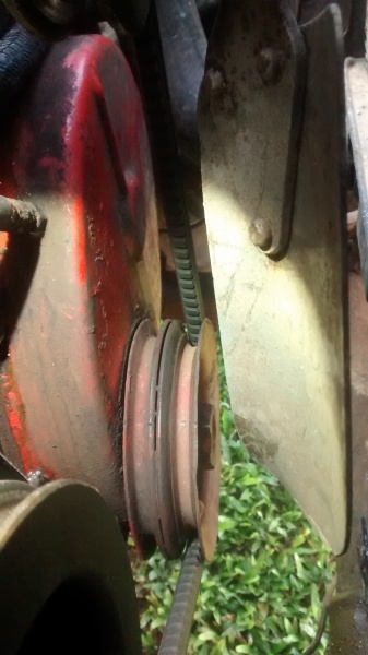

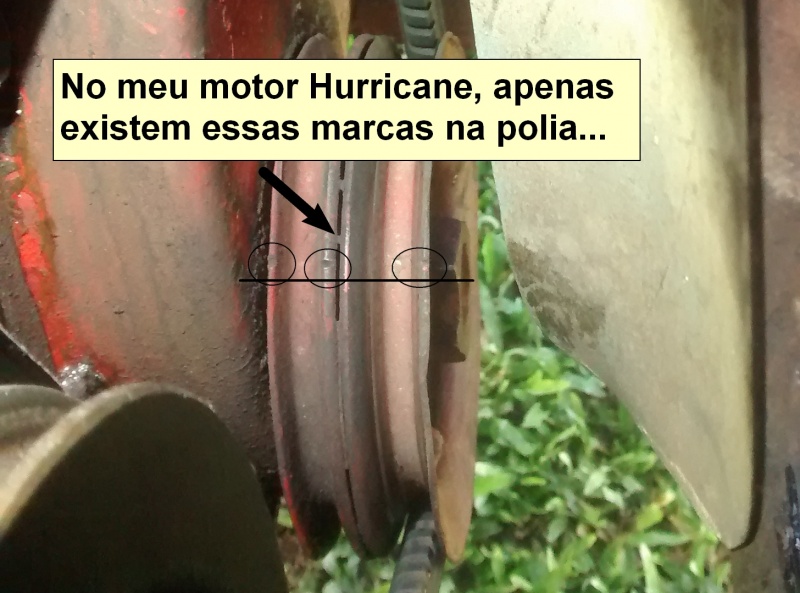

    Seguindo as orientações do Antonio Umino, encontrei o ponto alto superior.
    O meu problema foi encontrar as marcas do ponto de ignição, na polia e motor.
    -Nas fotos anexas, é possível ver na polia do virabrequim pequenas marcas alinhadas. Acredito que sejam essas presentes na polia do hurricane. Estou correto?

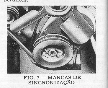

    -Porém, o meu motor não tem nenhuma marca do ponto de ignição (Deve ter sido pintadas, acredito). Mas encontrei em um manual como são essas marcas (foto anexa).

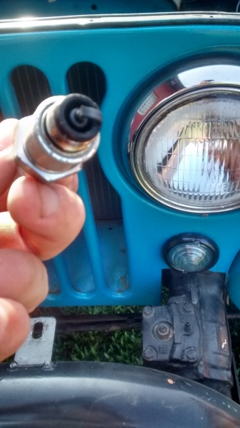

    Aproveitando...
    Essas velas já estão ou passaram da hora de trocar?

    Pela dúvida colocaria nova....... (velas)
    Vendo pela foto (olhando). me parece que a polia do virabrequim não é original... dai vc estar encontrando dificuldades para achar a marca nela..... Preciso que alguém comprove. mas este motor sendo 4 cilindros com a tampa de válvulas no cabeçote deve ter a mesma polia do de 6 cilindros...... deve ter a mesma dimensão ... então é tirar um e colocar outro......
    Vamos ver qual a opinião dos entendidos..... conheço muito o motor BF 161.... mas não este 4 cilindros.
    Ok.
    Grande abraço...
    Em tempo....... para saber se uma polia do 6 serve no 4....
    Tire o parafuso do centro do virabrequim... Nela tem um rasgo da chaveta....neste ponto compare com a de 6 se tem o mesmo ponto que voce marcou na sua polia..... e com o paquimetro meça o furo da polia se bater o furo mais a chaveta.... e a altura da correia do ventilador se bate com a da bomba de água e do dinamo (alternador)...... deve ser assim.... vamos ver.....

    Está estranho, o motor hurricane é de 4 cilindros e pertence ao jeep "cara de cavalo", que é o modelo de capuz alto, devido o fato deste motor ter as válvulas no cabeçote e ter sido necessário fazer esta alteração no projeto para caber esse motor, mas a foto da vela mostra a frente com para-lama curvo, do CJ-5 enquanto o jeep "cara-de-cavalo" tem o para-lama reto.
    Com relação a vela ela está indicando que está subindo óleo para a câmara de combustão. Verifique se todas estão assim, se for apenas em 1 cilindro, indica provável problema nos anéis deste. Caso todas estejam assim então já é motor com desgaste e necessitando retífica.
