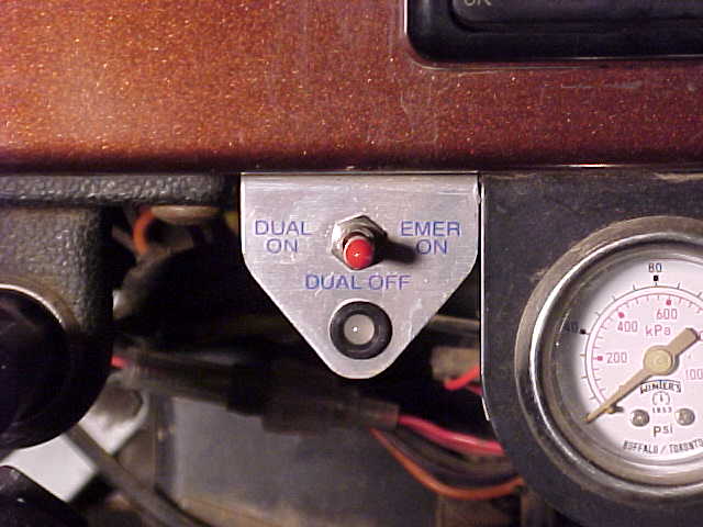

    Estive observando um site ( http://www.sierrajeep.com/dual.htm ) que ja comentei em outro topico e encontrei esta instalação de sistema eletrico com duas baterias! Alguém saberia me dizer qual a finalidade? Será que é apenas uma fonte auxiliar de energia? Ou o Jeep tem saida de força em 24V?

    O relê que você vê instalado em cima das Optimas é um relê de isolação.
    Assim, você pode usar ou uma ou outra ou as duas em paralelo.
    Ligando em série, o sistema fica em 24 V, aí queima tudo.
    Na verdade esse relê em específico permite usar ou uma ou duas juntas em paralelo.
    Veja as ligações

    Leopolodo,
    Ola! Deixe-me ver se entendi, posso a primeira foto que postei é uma "chave seletora" que diz se vou usar a bateria 1 ou a bateria 2 ou a 1 e 2 simultaneamente. E isso é possivel com o auxilio do relê (a peça preta que tem 3 cabos vermelhos ligados a ela..) sobre as baterias é isso? Mas qual a utilidade? Apenas como backup? Ai terei de ter 2 alternadores ou apenas um da conta??

    A chave seletora na foto tem 3 posições;
    Neutral(dual off)...posição normal de uma só bateria, a oficial. Usa-se no dia a dia.
    Dual....liga as duas em paralelo, como pode-se ver nas ligações. Usa-sa quando liga-se o guincho ou outro equip que consuma muita energia
    Emergency....liga a back-up temporariamente que é suposto estar carregada. Usa-se quando de manhã a oficial está descarregada e parece que a função é só dar um boost na descarregada.
    Eu particularmente uso duas em paralelo sempre conectadas, não é o ideal pois uma mais cansada pode consumir a carga da outra......quem sabe eu coloque um desses.

    Um só alternador carrega a bateria, mas prestem atenção: só carrega a back-up se estiver em emergency ou dual. Na posição neutral, só a oficial está sendo carregada. Pelo que parece a cave seletora só trava na dual on.
    Teoricamente nada impede de andar só na dual, mas é necessário ver se o relê pode ficar acionado permanentemente.
