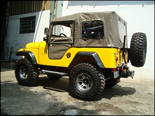

    Acho que a melhor capote seria daquelas fechadas . sem ser de lona (capota rígida)
    Ou também ouvi dizer que as capotas da Atlântida são boas isolantes térmicas
    Ar condicionado no cj-5 qual a melhor capota etc...-113736d1205578204-instalacao-capota-atlantida-ajuda-capota-atlantida.jpg
    Da uma pesquisada aqui no Fórum , tem vários tópicos a respeito
    Abraços , João

    Sinceramente a vontade era investir em tudo zero, ou seja encomendar uma carroceria de fibra nova já alongada da FIBER 4 X 4 e também a capota de fibra os mesmos também fabricam, mas custa muito $$$$$$$$$$$$$$ e dá do pois minha carroceria esta muito boa e é original de lata. Gosto da aparência do Jeep como este aí da foto bem preparado, porém curto ainda mais o Jeep com as tradicionais capotas de lona.
    Já entrei em contato com a CAPOTAS ATLÂNTIDA e estou quase fechando com eles. Como cada um tem um gosto muitos vão achar que o modelo SPORT é oque mais se ajusta no Jeep (falando da marca ATLÂNTIDA) porém como uso banco traseiro alto vou usar o modelo de capota RETA, também acho mais bonita, apesar de deixar o Jeep com aquela cara tradicional, mas acho o modelo mais bonito deste fabricante.
