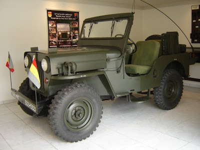

    Pessoal, antes de abrir esse tópico, pesquisei bastante e só achei codigos de tinta. Estou com o jeep praticamente pronto para pintura, estou querendo pintar de verde fosco, fui numa casa de tintas e me informaram que só tem sintético fosco, é isso mesmo? Não gosto do sintético normal por que qualquer coisinha ele arranha ou descasca. Ou será que esse sintético fosco seria catalizado? Alguem tem alguma idéia?
    Algumas fotos de como quero fazer.

    Na verdade são três os verdes:
    Olivie drab = exercito americano, só fabricada pela aksonobel, mais cara 2x a 3x o preço fosca chega quase ao marrom. ( mais usada por colecionador)
    Verde exercito e verde militar , são as usadas no exercito brasileiro, mais esverdeadas, mais baratas, varias marcas fabricam.
    As originais são DUCO e sintético, não existia PU na época! hoje já tem PU com cor semelhante se seu fim não é restaurar para exposição qquer uma serve vai de gosto.

    Ok, o verde militar é bonito, não quero pra exposições, estou montando pra trilhas. Não queria o sintético por que qualquer coisinha ele risca, achei que não fabricavam mais o Duco. Tentei fazer PU e não deu por que não fazem fosca.

    Sua informao esta errada. É possivel sim fazer PU verde oliva.... depois, antes de pintar, acrescenta o catalizador, e 10% de fosqueante. Esta era a formula que nosso pintor usava (pra jeeps militares da 2a. guerra).
    No meu, eu optei pelo DUCO mesmo... é muito mais barato, voce guarda a tinta que sobrar, dilui com thyner... e na hora de fazer um retoque, aceita até retoque com pincel....
    Eu tive um pequeno acidente com meu jeep. Entrei na traseira de um Ka, quando fiquei sem freio.... o parachoque riscou, mas depois de uns dias, o risco sumiu.... o Duco se encarregou de preencher...
    Qualque tinta, Duco, Sintetica(a pior delas) ou PU (moderna e resistente, porem usa catalizador) pode ser usada. Lembre-se sempre de acrescentar o fosqueante na proporção de 10% antes de fazer a pintura....

    Jairo, que bom que vc terminou com a minha dúvida. Achei mesmo que era possível o PU com fosqueante. O que você me diz sobre a durabilidade do PU e DUCO em trilhas? O Defender pintei com PU e achei muito resistente, mas no Willys era Duco e achei muito forte também, quase rebentei os dedos lixando.

    Provavelmente porque a DUCO aplicada antes, estava pouco diluida, e tenha ficado grossa demais.
    Pra trilha, na minha opinião, a PU é mais resistente....

    Ok, vou de PU então. Sabe qual porcentagem de fosqueante?

    10% é o que nosso pintor usa.... serve pra Duco ou pra PU, o percentual é igual... DEZ porcento. Mais que isso, fica aspero demais... menos que isso, brilha....

    Sr. Jairo, muito obrigado pelas dicas. Vou tentar preparar tudo e terminar até final de Dezembro, posto as fotos aqui assim que começar a pintura. Muito obrigado.
