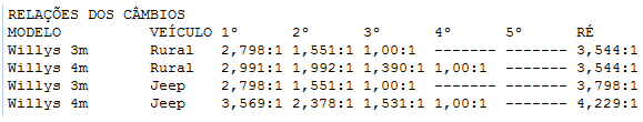

    no de 4 marchas. a primeira marcha. 2.991/1
    a segunda marcha 1.991/1
    a terceira marcha 1.390/1
    a quarta marcha. 1/1
    Na de 3 marchas.
    primeira marcha. 2.798/1
    segunda marcha. 1.551/1
    terceira marcha 1/1
    Por fim o de quatro marchas fica melhor escalonado.com a primeira mais reduzida....

    Me permitam tecer alguns comentários sobre o tema também. O câmbio de 4 marchas já era oferecido pela Willys como opcional para a Rural e F75 desde 1965 não sendo para o Jeep, que só ganhou esse câmbio no final de 1975 quando a Ford implantou seu motor OHC em substituição ao BF, já considerado de projeto antiquado.
    Esse câmbio era chamado pela Willys de “comando remoto” devido ter a tampa superior plana e cega e seu acionamento ser feito pela lateral da caixa, por meio de varetas e articulações que levavam à coluna da direção, não possuindo a opção de “comando central” que era a oferecida para os Jeeps (curto e longo, também conhecido como “Bernadão”).
    Ele possuía as relações indicadas pelo colega Umino em #13 e assim permanecendo até que a Ford unificou seu OHC em toda a sua linha de utilitários passando a ter todos só a opção de 4 marchas, mas com as relações das primeiras marchas mais curtas sendo:
    1ª – 3,57/1
    2ª – 2,38/1
    3ª – 1,53/1
    4ª – 1,00/1 sendo essa marcha acoplada diretamente ao eixo primário (ou piloto) não tendo portanto, relação de marcha.
    Tal mudança deveu-se a que, apesar de seu motor OHC ser mais potente que o antigo BF, ele possuía um pouco menos de torque e este se dava em uma rotação superior ao do BF, que fez a Ford compensar isto com um câmbio de relações mais curtas nas primeiras marchas.
    Agora que a Ford tenha mantido a opção do motor BF após 1975 eu não tenho conhecimento, até porquê não implicaria apenas na mudança do motor, mas dos pontos dos suportes no chassi e na mudança nas varetas do pedal de aceleração (dentre outros detalhes), mas como não tenho certeza não vou afirmar que isto não possa ter acontecido, respeitando a opinião do nosso colega Zequinha8100.

    Então... neste cambio de 4 marchas com motor OHC.... houve mudança para ter mais torque.
    O eixo piloto que antes era de 18 dentes. passsou a ter 16 dentes...
    com isto houve mudança do trem de engrenagens. que passou a ter de 33 dentes para 35 dentes.
    também tem diferença na segunda marcha... na terceira e quarta as engrenagens não mudaram.
    abçs
