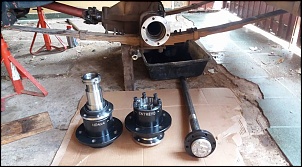

    Boa tarde galera,

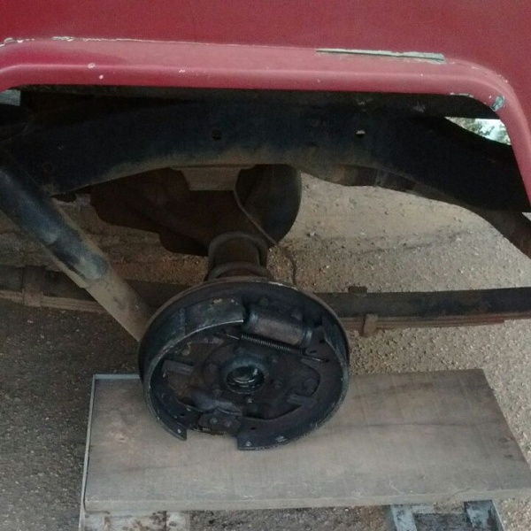

    Recentemente passei pelo susto de ter um semi eixo partido e uma roda no chão. Por sorte estava de vagar e nada de grave aconteceu, porem poderia facilmente ter ocorrido uma tragédia.
    Eixo Traseiro Flutuante Marca HD 4x4-whatsapp-image-2017-10-11-13.26.44-1-.jpg Eixo Traseiro Flutuante Marca HD 4x4-whatsapp-image-2017-10-11-13.26.44-3-.jpg
    Consegui um outro semi eixo usado, porem não sabia das diversidades dos semi eixos q exitem pro jeep, no caso são 3 e com diferentes tipos de rolamentos e retentores. Emfim o q eu consegui era com rolamento cônico e o q estava no meu jeep era de esfera.
    Modificamos o eixo pro rolamento de esfera, porem não ficou legal, ficou com uns roncos e não me senti seguro em andar com o jeep desse jeito, sem contar q ainda tinha o outro lado q precisava revisar, cujo ele já estava ali a 43 anos.
    O fato é q já tinha gasto uma nota, com rolamento novo, trava do rolamento, retentor, mão de obra, óleo, fluido, cola de junta, regular freios (como a roda caiu, danificou algumas coisas) entre outras despesas indiretas, o valor estava se aproximando da metade do kit flutuante, sem contar q nem havia revisado o outro semi eixo. Além do mais o sistema original ainda permitiria a roda sair em caso de uma nova fratura do semi eixo.
    Analisando os custo e o fator segurança, vi q valia muito mais a pena comprar o kit flutuante. Fui ai q comecei a pesquisar sobre as marcas e modelos. Troquei ideias com alguns membros q já tinha o sistema, e então decidi comprar com a HD 4x4.
    Adquiri o modelo com rolamento da Ducato, q demorou 7 dias para chegar (SP-RO)
    Kit vem completo, sem precisar mexer ou alterar nada, kit muito bem feito, acabamento, rolamento e retentores de primeira linha, só peças bonitas.
    Não veio com manual, mas depois recebi o manual de outro modelo, porem muito semelhante o processo de montagem, por email.
    E então, já cansado de gastar dinheiro com mecânicos ruins, resolvi encarar essa empreita com o meu velho, aki na garagem mesmo.
    segue algumas fotos da montagem e do kit.

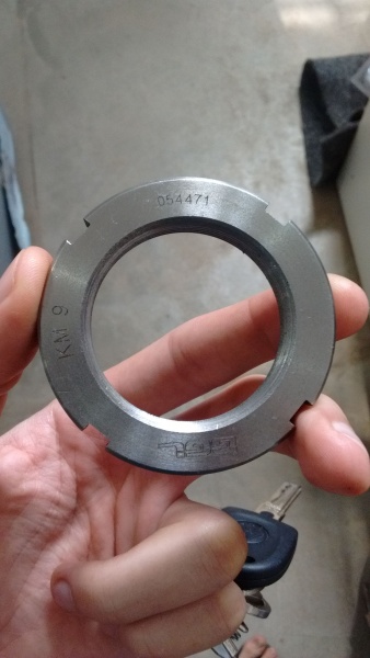

    Montagem é relativamente simples, com ferramentas de casa mesmo, salvo algumas q eu tive q comprar. (exceto a chave da porca de engenharia da manga q não se acha pra vender em lugar nenhum, e se achar é na net e com um valor de quase 200 latinhas) essa chave poderia vir no kit. Tivemos q fabricar uma.

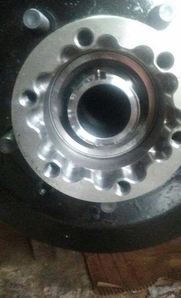

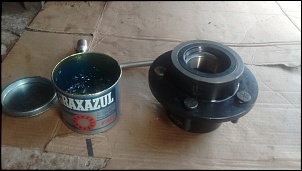

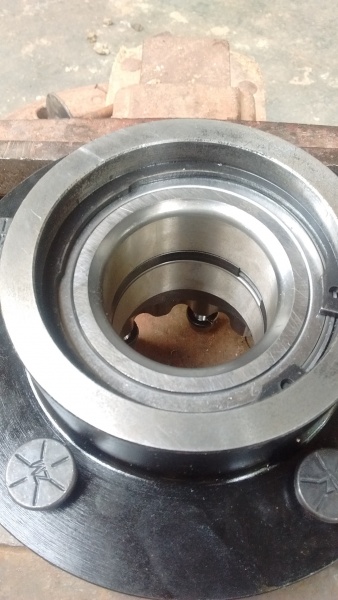

    Cubo e o retentor da parte de trás.
    Anexo 552817

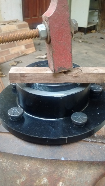

    Montando o retentor. Tive q prensar os prisioneiro de roda tmb, q não acompanha o kit.

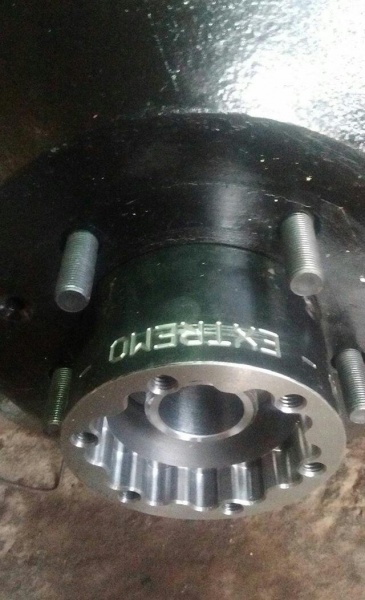

    Manga do eixo e a porca de engenharia.
    Eixo Traseiro Flutuante Marca HD 4x4-img_20170930_123307380.jpg Eixo Traseiro Flutuante Marca HD 4x4-img-20170930-wa0000.jpg
    Manga já parafusada. Comprei parafusos allen 12.9, porem eles não entram sem desbastar a cabeça, e aki é muito difícil achar porca com essa resistência. Então eu mantive os originais e só troquei as arruelas de pressão.

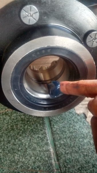

    Cubos preenchidos com graxa entre os retentores.
    Eixo Traseiro Flutuante Marca HD 4x4-img_20171002_164020282.jpg Eixo Traseiro Flutuante Marca HD 4x4-img_20171002_164922512_hdr.jpg
    Cubos montados na manga sem o semi eixo.

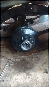

    Eixo Traseiro Flutuante Marca HD 4x4-whatsapp-image-2017-10-11-13.26.44-2-.jpg Eixo Traseiro Flutuante Marca HD 4x4-whatsapp-image-2017-10-11-13.26.44.jpg

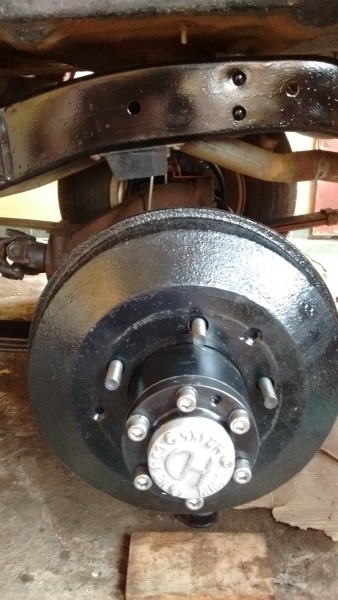

    Campana montada e semi eixo aparafusado.
    Eixo Traseiro Flutuante Marca HD 4x4-img_20171002_175325746.jpg Eixo Traseiro Flutuante Marca HD 4x4-img_20171004_130910576.jpg

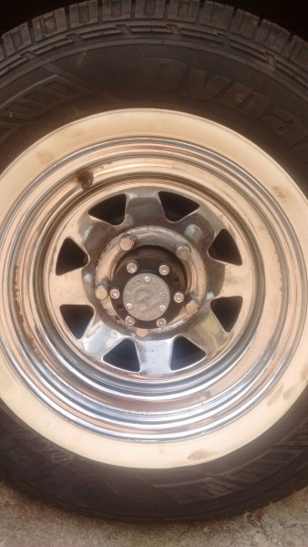

    Kit pronto com a roda. Como podem ver, uso pneus pequenos e nem faço trilhas, uso apenas no dia a dia. No entanto não haveria necessidade de tanta robustez. Porem, como havia dito anteriormente, o valor da revisão original chegaria perto do kit e não teria esses beneficio. Optei pelo rolamento de pista dupla da Ducato, não só pela robustez, mas tmb pela facilidade de reposição e de montagem (diferente do cônico q seria 4 rolamentos no total e ainda precisa da pré carga). Espero q dure mais 43 anos.

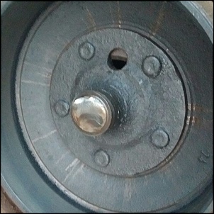

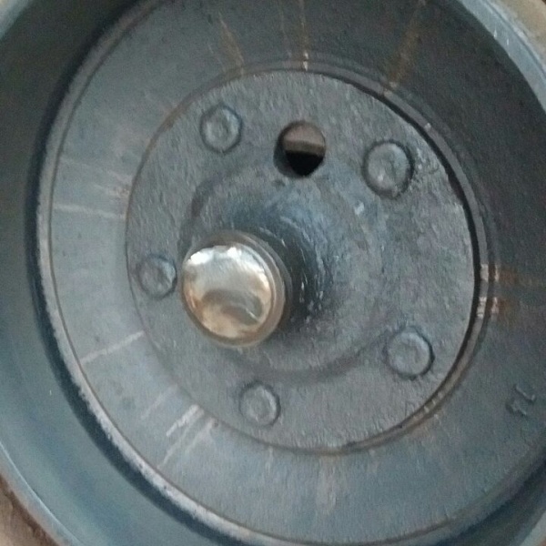

    O sistema de eixo do 51 (chavetado com rolamento cônico) também está sujeito a sair fora?
    O meu está com sistema original e utilizo pneu equivalente a 31 (10x16 da Maggion), nunca tive problema, já andei até com o rolamento ruim!
    Diferente da F100 83 que já escapou a trava e saiu o semi-eixo umas 5 vezes!
    Enfim, no 51 estou em risco?
    Aristides Júnior
  • #19
    Usuário Avatar de Sydney66
    25/07/2011
    Recife/PE
    686
    Agradecimentos: 66
    Aristides;
    O eixo chavetado também é semi-flutuante, mas é mais seguro que o canela grossa nesse aspecto por ter o sistema de fixação um pouco diferente do canela grossa que sustenta o rolamento por meio de um anel metálico que é prensado no eixo, com o tempo e fadiga ele pode "correr" no eixo e é quando ocorre do eixo "saltar" da roda (não é quebrar, que por ter diâmetro maior é mais difícil ocorrer).
    No seu o rolamento é preso no lugar por uma saliência forjada no próprio eixo que é preso na outra extremidade por uma "tampa" no prato do freio firmemente fixado no tubo do diferencial.
    Portanto para seu eixo "saltar" fora ele tem que partir entre o rolamento e a ponta chavetada, o que torna mais difícil de ocorrer, não impossível mas menos provável.
    Portanto, parabéns pelo seu jeep!
    Jeep Ford 1978 OHC c/ aumento da taxa. Bege Trípoli. Guincho Ensimec 4T.
    Jeep Cherokee Rubicon 4.0L 1998 Verde
  • #20
    Usuário Avatar de Aristides Jr
    06/07/2009
    835
    Agradecimentos: 34
    Olá Sydney!
    OK...Ufa! O risco de quebra na ponta é muito pequeno! Tô tranquilo!
    Ainda bem! Uma coisa a menos para preocupar!
    Para desmontar separando cubo da ponta cônica, para tirar a campana (panela), para examinar freio por exemplo, normalmente utilizamos um sacador, já quebrei um pois fica bem apertado! Construí um bem reforçado, mesmo assim é dificil!
    Agora aprendi um truque, voce solta uma ou duas voltas na porca, faz uma manobra para frente e para trás e pronto já descola, sem sacador nem nada!
    Se mesmo assim não sair, trava a porca (cupilha) e vai dar um volta com o Jeep! Quando chegar deve ter soltado.
