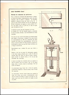

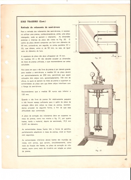

    Esta trava (arruela). é o que prende o rolamento no semi eixo.... (ponta de eixo).
    Vc vai ter que cortar na talhadeira...... para poder tirar o rolamento.
    Ta aí.. Manual do mecanico
