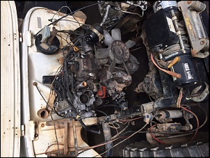

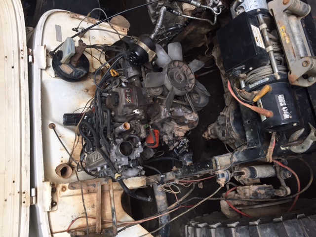

    Tuna,
    A ideia de SPOAr eh para poder deslocar o conj traseiro mais para tras. Tenho tanque de plastico na traseira, nao da para simplesmente deslocar o eixo, por isso vou SPOAr, permitindo levar o conjunto para tras.
    Aumentar o chassis nao gostaria, para nao mexer na lata.
    abraco
