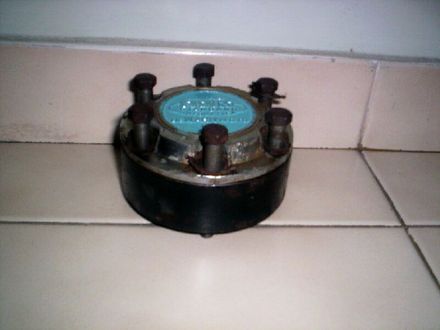

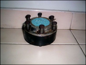

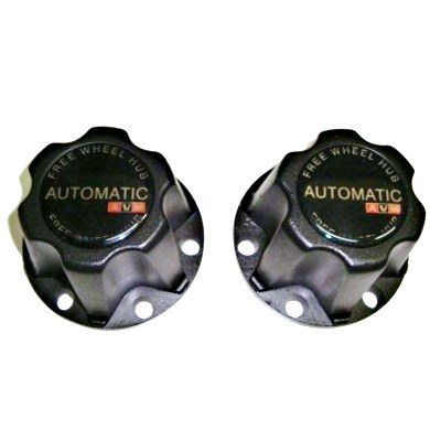

    Boa noite.
    Existe o modelo que aciona manualmente e o modelo que aciona automaticamente quando se liga a tração. Para situações mais pesadas o modelo manual é o mais indicado por ser mais robusto que o manual, mas para situações não muito complicadas o modelo automático é mais, digamos, confortável. Se não quiser colocar o pé na lama e o seu modelo for o manual melhor já aciona-lo assim que sair da estrada. A principal função da RL é diminuir o desgaste de peças que não seriam utilizadas em todo o tempo e diminuir um pouco o consumo e ruído. Por isso, mesmo que use pouco é importante ligar o sistema pelo menos uma vez por mês para a lubrificação do sistema.
    Abaixo segue fotos do modelo manual e automático para lhe ajudar. O manual não tem a frete lisa, mas com duas "orelhas" para aciona-las girando a mesma no sentido indicado.
    A foto da tampa azul é do modelo mais antigo. Automático também.
    Alavanca 4x4 acionada sem travar Roda Livre-rl-automatica.jpgAlavanca 4x4 acionada sem travar Roda Livre-rl-manual.jpg
