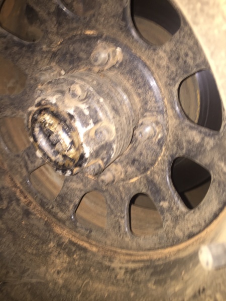

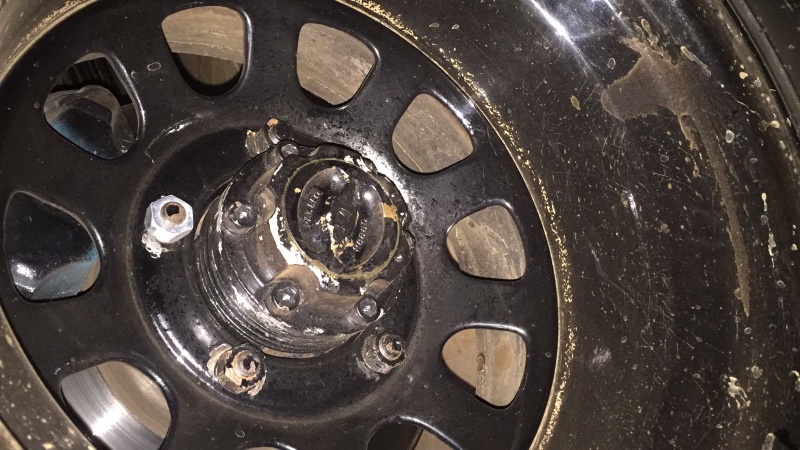

    [QUOTE=Gustavo MR;2506625]Boa noite! Ano passado comprei um Jeep Willys e veio com uma roda livre avm muito antiga. Algumas pessoas falam que é boa outros falam que não. Alguém tem alguma informação sobre essa roda live?
    AbraçosAlavanca 4x4 acionada sem travar Roda Livre-af827ffa-45ca-480a-873a-f0f26bd6c525.jpgAlavanca 4x4 acionada sem travar Roda Livre-31821ba0-73f9-41c2-be7b-3cdb7b528b3c.jpg[/QUOTE
    Use ou guarde com todo carinho essas RL, são muito raras. Extremamente robustas, da linha AVM são as mais fortes sem dúvida. São bem antigas e todo o mecanismo dela de acionamento é de ferro e rolamento. Não existe molas nem plástico dentro delas. Pode deixar cheia de graxa.
    O acionamento é um fuso metálico de algum tipo de liga, não existe possibilidade de escapar ou ter problema parecido com essas RLs.
    Creio ser americanas esse modelo.

    Gustavo, essa pergunta é um pouco relativa.
    As AVM antigas são boas para as configurações originais do veículos às quais foram originalmente dimensionadas. Como seu veículo parece já ter sofrido alterações mecânicas para melhora do desempenho elas podem não ser mais tão adequadas, além do mais ainda tem a condução feita pelo antigo dono e se o mesmo abusou das mesmas em trilhas mais pesadas, provocando um desgaste e fadiga acelerados da peça.
    Portanto, se pretende usar em trilhas mais pesadas ou alterar a configuração original (se já não estiver) melhor substituir por novas, as de acionamento manual são mais robustas, não que as automáticas sejam frágeis, mas para configurações alteradas para maior desempenho, as manuais são as mais indicadas, para configurações originais ou pouco alteradas as automáticas também resolvem.
    Quando adquiri meu jeep em 1989 descobri que o dono anterior NUNCA, ou quase nunca acionou a tração dianteira, por isso a RL AVM automática original estava perfeita, mesmo assim troquei por uma nova.
    Como descobri, simples, por não usar a tração e nem lubrificar o eixo cardã, houve acentuado desgaste da estria na luva do cardã ocasionando um folga excessiva por só se movimentar na mesma posição, acredita nisso? Incrível não, são necessários anos para que isso aconteça.

    Sim. Meu Jeep tá com o 4.1 da c20 ou Opala, não sei ao certo. Essas rodas livres quando comprei estavam travadas porém o mecânico deu uma arrumada. Agora pretendo colocar um kit forjado na frente, estou em dúvida se pego o da rotax e adapto essa mesma roda livre ou o da hd com roda livre novas.

    O motor 4.1 do opala e C20 apesar de projeto antigo, é muito robusto e tem muito torque, me parece algo em torno de 30 kgfm, recomendo RL novas e manuais.
